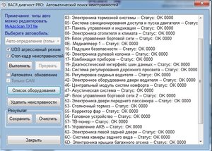

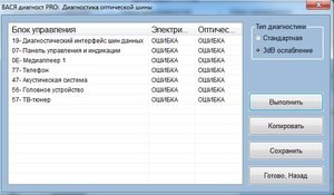

    Парни такая фигня еще бывает если провода оптики изогнуть сильно, сам ловил, вынимал стойку с электроникой из багажника и когда ставил оптику изогнул сильно. Начались постоянные перезагрузки ММИ и прерывания в звуке, диагностика оптики показывала что умер телефон, уже расстроился менять готовился. Но вспомнил что лазил в стойку и проблему словил сразу после, решил проверить залез уменьшил угол изгиба и все заработало.

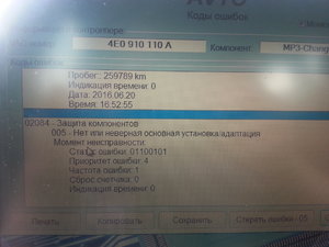

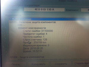

    Други подскажите пожалуйста! Сегодня утром сел в машину, а музыка не играет, диски не видит, потом диски все появились но все они играют прерывисто, секунду играет, секунду нет. Радио и всё остальное работает нормально. Вот такие ошибки. Что покрутить, что проверить, куда копать?
