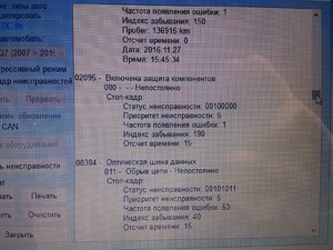

    Диагностику обрыва оптического кольца нужно сделать, такие симптомы бывают, когда отваливается любой блок на оптике.

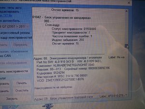

    mmi простой, навигации нет.Началось все с того,что кривая рука нажала bootloader ,затем mmi запросил диск,прошивки скачал ,установил 1110 mmi заработал,после 3460-4220 после установки перезагрузил(может до конца не дождался установки и перегрузил) появилась заставка на 30 сек и mmi вырубился и так постоянно

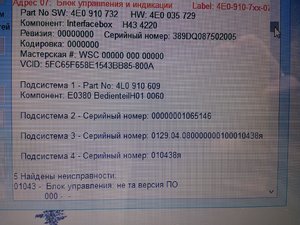

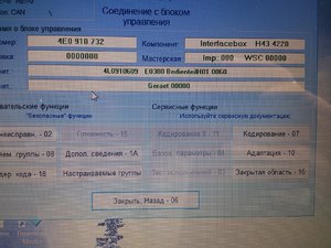

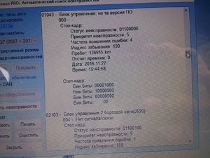

    Вот ошибки какие DSC_0216.jpg DSC_0212.jpg DSC_0216.jpg DSC_0212.jpg DSC_0213.jpg DSC_0214.jpg DSC_0215.jpg DSC_0216.jpg DSC_0212.jpg DSC_0213.jpg DSC_0214.jpg DSC_0215.jpg DSC_0216.jpg DSC_0212.jpg DSC_0213.jpg DSC_0214.jpg DSC_0215.jpg
