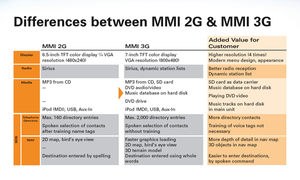

    Заранее посыпаю свою голову пеплом, если эта тема уже где-то разжевывалась, почему-то не нашел...
    Присматриваю на вторичном рынке Q7 и у меня вопрос: как по фотке определить точно какая система стоит, 2G или 3G?
    Спасибо!

    если под соплами печки есть место для диска то 2g а если там панелька черная то 3g

    До конца 2009 года шел 2 G, также с конца 2009 года и по сей день уже 3g.

    Только вроде как не 2009, а 2008г. С 42 недели 2008г стали 3G ставить если интернеты не врут...
    Вопрос про MMI и MMI Plus открыт. Как их отличить по фотке?

    в меню как вариант версию посмотреть,
    а так если есть слот под SD-карту и написано ауди мультимедиа - значит 3G, навигация есть значит 3G navi, если меню карусельное - значит 3G plus но на ку7 наверное такое только с 2012 модельного
