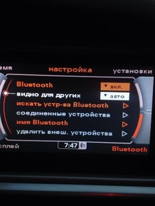

    Подсветку внизу салона выставил, всё работает, надо будет только лампочки на диоды поменять. Но вот что делать с блютусом. Жду фото настроек???:confused::confused::confused:

    Что то не найду эту подсветку салона,можно подробнее...Что касается блютуза,все делал как в первом посте описано,все гуд!Кстати с вашим фото сравнил-один в один!Когда с тел.коннектил,машина предложила принять код из 4 цифр,я принял и телефон попросил ввести этот же код-ввел и тел.написал АУДИ ММаЙ такой то добавлен!Что интересно,первый хозяин авто,не зная всего этого,вкорячил туда левый блютуз PARROT за 10 тыр.)

    Жду фотографии с настройками блютуз. Спасибо за беспокойство заранее...

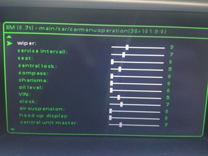

    Прошу прощения что так долго ... Отфотал осталось до компутера добраться чтоб выложить... Пишу с телефона :)
    Командировочка у меня небольшая нарисовалась думаю на этой неделе выложу.

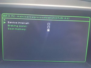

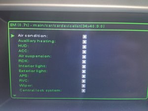

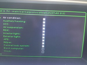

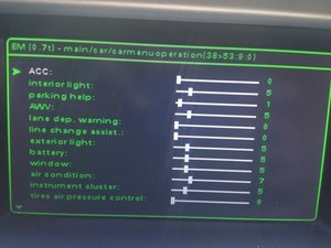

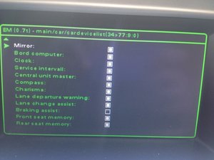

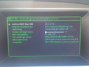

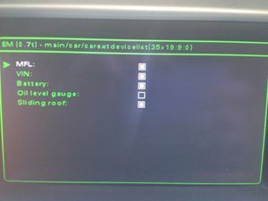

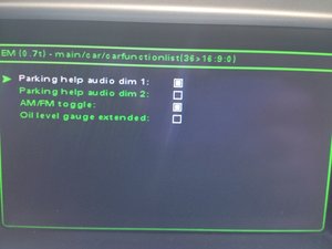

    А вот прикладываю фотографии "зелёного меню", любезно предоставленные уважаемым RomBezDK. Кому-то, я думаю, должны помочь в настройке...

    интересно, при таких настройках, ошибок по 5F не вылезает??? Судя по фотам, машина счатай полный топ, даже есть сдвижная крыша!))))))))))))))))

    Да нет не вылазит:) есть одна ошибка по микрафонам в плафоне и то потому что их еще нет:) а показан оптимальный набор включения на макс комплектацию а все что лишнее отключено бегунками в положении 0, а галочки выставлены так чтобы конфликтов не было по меню, потому как очень долго экспериментировал даже доходило до того что в меню кроме настройки пневмы вообще ничего не было!!!
