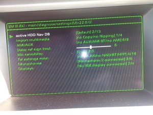

    Вот что имеется в зеленом меню, diagnose:

    Уважаемый, если номер блока подходит (такой как у тебя), может быть прошивка MMI не подходит. У меня самая первая:

    Уважаемый RomBezDK. Выложил я фото да и еще альбомчик сделал с якобы настройками bluetooth. Не подскажешь чего-нибудь хорошего???

    Га первый взгляд вроде все нормально, да немного не по теме но поставь галочку випункте interior lite и сможешь регулировать яркость подсветки ног да и бегунок на 5 поставь. Здается мне что с vagcomом повоевать надо там где то надо 1 ку поставить сфотаю все свои с хайден меню попробуй выставить как у меня
