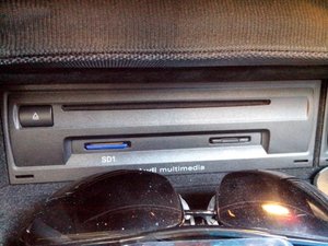

    9ZW = Mobile phone preparation - это и есть подготовка под телефон
    Блок у Вас по всей видимости 4E0035670*
    На самом блоке между SD картами есть отверстие под SIMку?
    У меня, например, 9ZW нет. Блютус активировал, поставил микрофон и наслаждаюсь громкой связью.
    Предположу, что блоки с подготовкой под телефон (со слотом под SIM) не имеют модуля блютус. И наоборот.
    ВИН свой скажите, по ЕТКА посмотрю

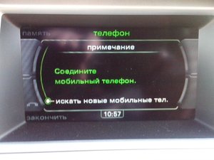

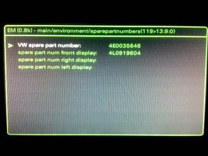

    судя по номеру блока 5f у вас есть блютуз,, м.б. что то не так делаете??

    Это блок, по VCDS, симки посредине нету...SW: 4E0 035 646 B...

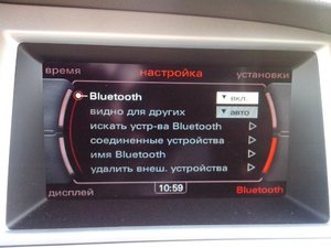

  11. micke
    micke Живу я здесь
    2 фев 2009
    1.215
    q7 3.0tfsi cjtc 2014, А3 1.8t 2009г.в., a6 2.8fsi 2010г.в.
    В зеленом меню настройки сделали?
    перезагрузили
    в 17 канале адаптации 5F поставить 1, сохранить, перезагрузить,,,,,,,,,,,,, неужели ничего нету???

  13. micke
    micke Живу я здесь
    2 фев 2009
    1.215
    да, но тока сперва изменить в зеленом меню и перезагрузить как показано на картинках
    Иначе 17 канал бует недоступен

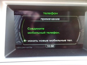

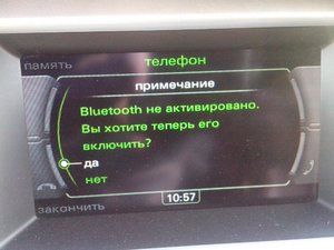

  15. abacus
    abacus Bad e-mail
    2 ноя 2012
    170
    A6/4F 2.0 TDI 09г.

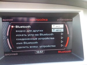

    Спасибо за все наставления. Всё прошло удачно,НО. Блютуса видно нет, или "у меня лыжи не скользят". Всё установил как в инструкции. Зелёное меню сделал, точнее проверил. Захожу VCDS в 5F в 17 канал адаптации, там уже стояла 1. Поменял 1 на 1, именно так. Теперь положу пару фотографий касающихся:
  16. VasilbV
    VasilbV Директор БАНи
    13 май 2008
    14.210
    Вожак стаи
    У меня на Самсунг, например, включаешь голубой зуб и можно ждать вечность, т.к. вроде голубой зуб включен.....а если покопать настройки телефона глубже, то находишь пункт, где видимость телефона другими устройствами выключена. Покопайтесь в настройках телефона....
  17. abacus
    abacus Bad e-mail
    2 ноя 2012
    170
    A6/4F 2.0 TDI 09г.
    Ладненько, попробуем. Но ответ на вопрос "БЛЮТУЗ ЕСТЬ И ВКЛЮЧИЛСЯ" я получил или нет...
  18. abacus
    abacus Bad e-mail
    2 ноя 2012
    170
    A6/4F 2.0 TDI 09г.
    Хорошо, покапаюсь. Ещё вопросик, если не надоел, с чего искать с авто или с телефона сопряженные устройства??? Спасибо...
  19. RomBezDK
    RomBezDK Завсегдатай
    27 апр 2012
    953
    A6 2.0t 08г. Рест.
    у меня афон4s прекрасно находит мафынку :rock: есть одно но как я понял может зависеть от прошивы, а точнее когда конектишься он просит пароль так вот пароль в моем случае я придумал сам , ввел на телефоне потом авдотья попросила ввести етот же пароль, ввел в мми и вуаля все гуд)
    есть маленькая загвоздочка только в том плане что у меня рядом с селектором АКП нет кнопочки, и соответственно это немного неудобно, а так все работает звонки принимаю на ура ток с микрофонами еще руки не дошли.
  20. abacus
    abacus Bad e-mail
    2 ноя 2012
    170
    A6/4F 2.0 TDI 09г.
    Ответа не получил, "С ЧЕГО ИСКАТЬ С ТЕЛЕФОНА ИЛИ С МАШИНЫ"...:confused:
