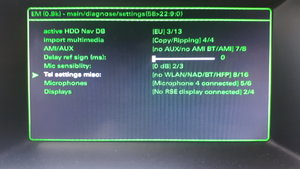

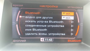

    Спасибо. В зелёном меню я уже всё выставил и по несколько раз менял настройки. Но так ничего и не произошло. Не активно. 20200310_113908.jpg

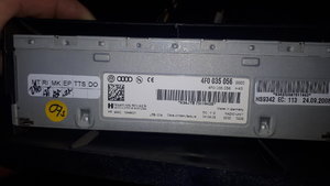

    Так я вроде выставлял крайний раз 20200311_152005(0).jpg А вот мой блок 20200310_170330.jpg
  3. VasilbV
    VasilbV Директор БАНи
    13 май 2008
    14.210
    Вожак стаи
    Перечитайте мое сообщение про спойлер Важно ещё раз

    Значит, теперь только замена блока или смириться с отсутствием блютус

    Блок который стоит в бардачке? И проблематично ли его менять?

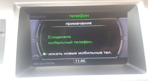

    Машину взял три года назад, но я даже не знал, что там есть блютуз. Вот с год как узнал, так и мучаюсь с ним, но всё без результата. Отключить ВТ, это в 17 канале меняем на 0, а потом снова 1?

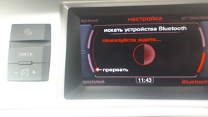

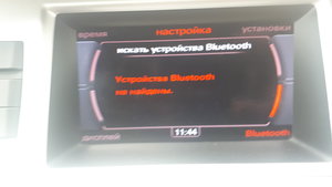

    Даже и поиск включается, но всё безрезультатно 20200310_113955.jpg 20200310_113957.jpg
  16. VasilbV
    13 май 2008
    14.210
    Вожак стаи
    #236 VasilbV, 13 мар 2021
    Да. 0 --> Сохранить --> Выйти --> Перезагрузить и потом снова включаем, поменяв 0 на 1.
    Кстати, имя телефона кирилицу не содержит? Слышал, что не любит этого MMI. Проверьте и если это так, назовите телефон, используя только латиницу и буквы, может тогда он его найдет

    В "зелёнке", кстати, у меня такие были настройки. Попробуйте так выставить и перезагрузить MMI тремя кнопками, может поможет
    no AUX/AMI BT/AMI
    no WLAN/no NAD/BT/HFP

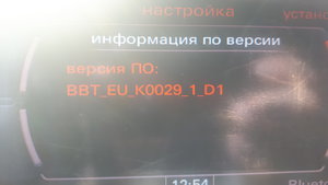

    Ребят абсолютно такая же проблема. Audi A6 C6 Allroad 2011 г.в. MMI 3G LOW. В инженерном меню все сделал а также с помощью шнурка (в блоке 5F, Адаптация канале 17 вместо "0" ставим "1", сохраняем).
    Все сделал четко по инструкции. Но Bluetoorh как не находит сотовый телефон (пробовал много моделей), ничего не помогает.
    Версия прошивки : BBT_EU_K0029_1_D1
    Какие еще могут быть варианты оживления Bluetooth ,??? Ехать к ОД, либо к Радкову ? либо еще что ? Очень по работе нужна громкая связь в авто...
