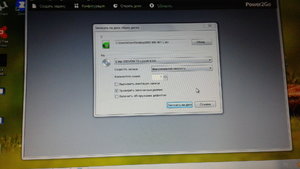

    Прошу прощения за назойливось, но ещё один вопрос: напротив каких пунктов, при скачивании на диск, нужно ставить галочку? И последнее-прога сама запустится?
  20. abacus62
    abacus62 Участник форума
    14 май 2016
    132
    Калининградская обл.
    AUDI A6 3.0 TDI CDUD 2016
    так как стоит на скрине. только скорость min.
