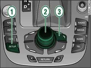

    There’s no need to restart the MMI. Press and hold down the function keys 1 (Setup), the control button 2 and the control key at the top right 3 simultaneously until the MMI. Just press CAR + SETUP for 6 seconds to enter the hidden menu

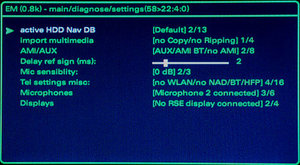

    1. лезем в хайден-меню, заходим в diagnose/settings и находим
    - AMI/AUX и выбираем необходимый вариант. Т.к. мне нужно было организовать еще и ауди-вход, я выбрал “AUX/AMI BT/no AMI”
    - Tel settings misc – выбираем “no WLAN/ no NAD/BT/HFP”
    2. через VAG-COM заходим в блок 5F, и в канале 17 ставим «1» (зачем не знаю :shock: Серега сказал нужно :)
    3. Теперь по нажатию кнопки TEL в MMI появляются соответствующие меню, активируем там блютуз и конэктим телефон – все фурычит: записную книжку видим, звонить звоним, слышим собеседника, но вот незадача – меня никто не слышит. Значит нет микрофона. Как видим в меню diagnose/settings есть строчка Microphones. У меня по умолчанию был вариант Microfone1, я надеялся, что его хватит, ан нет, видимо это микрофон от BOSE.

    6. И последнее: заходим в diagnose/settings и выбираем Microfone2, а можно и Microfone3, тоже работает, короче не понял в чем разница между ними. может быть голосовое управление, т.к. в комплекте три микрофона, а иначально у меня стоял один.
