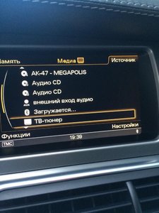

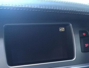

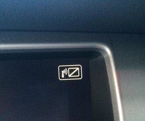

    Всем доброго дня. Сильно не пинайте, но поиск по форуму и в интернете не принес результатов. Проблема вот в чем. Приобрел недавно авто. При включении ТВ появляется некий значок(на фото) и собственно ничего не показывает и не настраивается(не ищет каналы).
    Прошу помощи в какие ворота стучатся. Где искать причину?

    Наверняка тюнер полная цифра (были и гибриды аналог+цифра, а были и 100% цифра), а т.к. Т1 вещание прекратили - вот он и не показывает ничего
    В итоге - тюнер этот теперь бесполезный кусок метала
    Многие помню выкидывали аналог и переходили на цифру. А в итоге сейчас в плюсе оказались те, кто не стал переходить - хоть аналог что-то да показывает, в отличии от цифры Т1

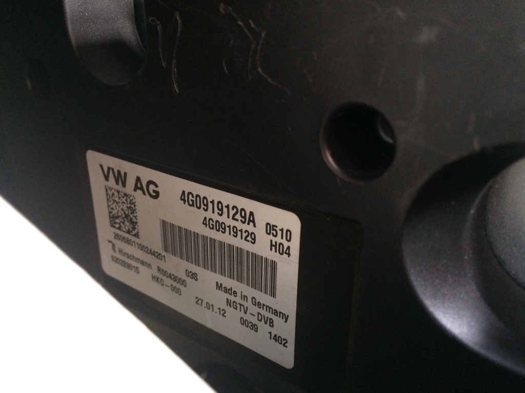

    Вот номерок тюнера. Что скажете друзья?[​IMG]

    Друзья, ну кто что скажет про тюнер?! Будет работать у меня ТВ или забыть?!

    Забудь. У тебя чисто цифровой тюнер, у цифро-аналогового в номере на месте второго символа вместо G буква F. В России сигнал, принимаемый твоим приемником, уже не вещается. Если только в Европу поедешь, там посмотришь.
