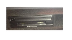

    Ребят установлен на машине Audi Music Iterface для MMI 3G
    Возможно ли установить usb разъем? говорят отдельно нужно его докупать и ставить или сюда больше нельзя ниче подключить?
    Внизу установлено 2 sd разъема и сд ченжер

    На картинке только чейнджер, а где AMI ?

    На фотке основной блок mmi3g
    Ami на A6 м mmi 3g стоит в верхней правой части бардачка над cd чейнджером.
    Чтобы сделать usb нужно докупить сам провод ami3g, крышку разъема ami3g и переходник ami usb.
    У меня остался от авто такой комплект, пиши в лс договоримся)
