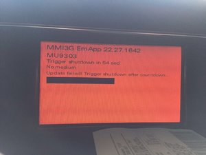

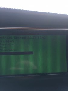

    Всем привет, подскажите, какая MMI 3G у меня стоит в машине? wauzzz8t6ba003074, нажал что то теперь вот это горит, похоже, что bootloader нажал, какие мои дальнейшие действия? ищу первую прошивку, которая подходит к моей комплектации MMI; но я не до конца уверен в том, что моя MMI 3g именно Basic Navigation. заливаю все файлы прошивки в корень CD-R и перезапускаю MMI, затем должна появиться загрузка или выбор с какого носителя берем прошивку.... Подскажите пожалуйста по вину какой комплектации мой "мамай"

    Что-то конкретно твоего VINa нету.
    Вот сайт, покапайся: http://www.my-vin.ru/vin.php?v1=wauzzz8t6ba003074&v2=

    #276 Денис Хаус, 29 июн 2018
    в общем разобрался, но при попытке обновления ПО выдает ошибку, что у меня о конфликте регионов, мол машина китай, а ставлю карты европы, как как решить подобный трабл?
