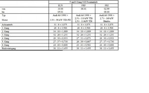

    у кватро коробки короче. поэтому если сравнить с моно то оборотов было бы меньше
    если так хочешь 6-ти то в принципе любую которую найдешь. они ставились то только на 1,9 2,5 дизеля и была еще у 2,7.
    а вообще поставил бы 5-ти от 1,9. и дешевле и проще.
    вот табличка по 6-ти.

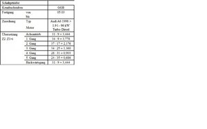

    по креплению все одинаковые.
    у AWX из 5-ти самая длинная.
