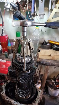

    Зимой гул усилился, в общем разобрал коробку, а там скол на шестерне вторичного вала (принц вроде её название). Хочу из двух одну коробку собрать. Вопрос как разобрать валы, из съёмника только трёх лапый короткий. И как потом запрессовать шестерни обратно? 20220404_145746.jpg 20220408_151854.jpg 20220408_152117.jpg

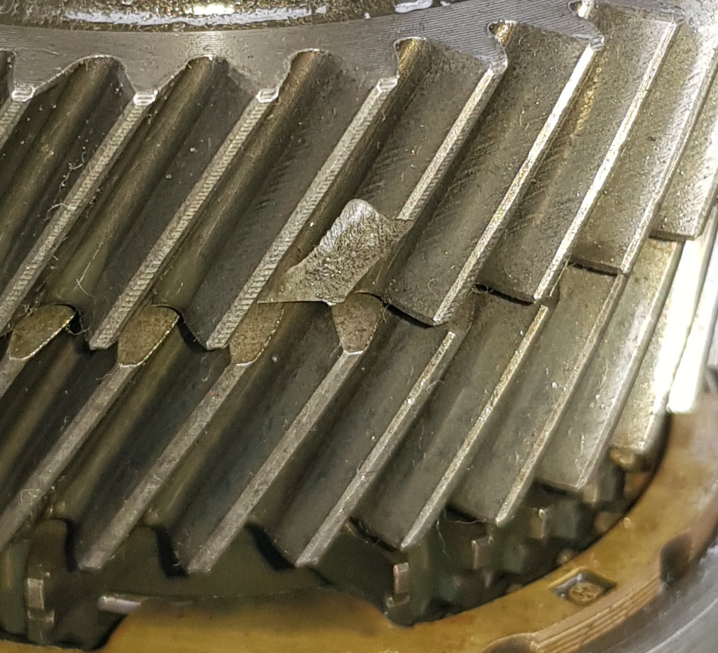

    Скол на шестерне пятой передачи первичный вал. На сколько это критично? 20220410_190426.jpg

    Переживешь без пятой передачи. Забей. Хватит тебе если чё и четвертой по трассе.
    Зы: у тебя коробка гудела. Сколы гудеть не могут. Ищи основную проблему.
    Скол по фото вообще ни о чем. Еслиб была проблема, была бы выработка на соседних шлицах. А выработки на них нет.
    А вот на фото выше, там виден соседний износ шлицов

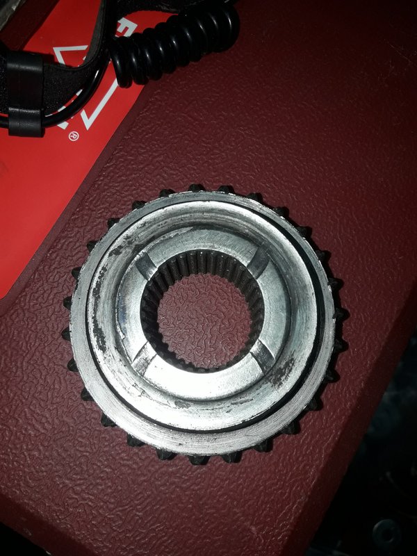

    Чтобы не плодить темы, спрошу здесь:
    Друзья, вот эта шестерня 5-й передачи не от Ауди случайно?
    Никому такая не знакома?
