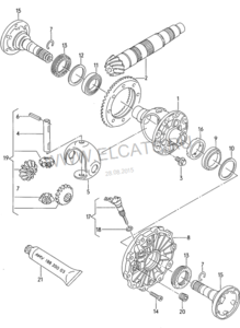

    В этом люфте нет ничего страшного, к подшипникам он не имеет отношения ввиду того что фланец вставляется в сателлит и этот люфт это люфт сателлитов. Страшного ничего нет.

    Ну ты видишь на миниатюре что фланец в сателлите фиксируется и его небольшое продольное перемещение происходит ввиду зазоров в сателлитах? Это абсолютно рабочее явление. Вот если фланец вверх вниз болтается то это уже хана подшипникам дифференциала.
    В подшипниках крутится корпус дифференциала №1 а фланцы №15 проходят сквозь него и фиксируются в сателлитах №7.
    Автор темы лучше бы поискал причину хруста в наружных шрусах чем менять шило на мыло.

    Этот люфт не влият ни на что. Он есть у всех. Это фланец в шлицах двигается в сателите. Стопорное кольцо на фланце ограничивает это перемещение.
    Когда будет накрываться подшипник дифа, фланец начинает болтаться вверх-вниз, а не в продольном направлении.
