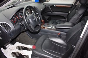

    А можно фотографию?? Я что-то не нашел.

    Под правой пяткой :) - примерно где красная точка.
