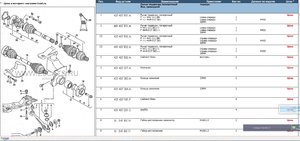

    друг, ты когда в экзисте эти номерки ищешь и потом на i (информация) жмешь
    свою машину там находишь?
    там же черным по белому если год 88 то только
    Audi 100/Avant quattro 1988 - 1988 44-J-200 100 >>; Рынок: Основной
    у тебя vin какой?

  10. ser_gr72
    ser_gr72 Старожил
    23 окт 2006
    28.038
    заходим в Элкатс, выбираем Audi 100/Avant quattro (1985-1994) => 1988 44-J-200 100 >> => Передняя ось, Дифференциал, Рулевое управление => Pычаг подвески, поперечный
    Вал, приводной => видим, что для WAUZZZ44ZKN040481 идет
    437 407 151 A Pычаг подвески, поперечный
    F >> 44-L-111 380
    F >> 44-M-017 381
      249,9 КБ
      209

  12. ser_gr72
    ser_gr72 Старожил
    23 окт 2006
    28.038
    твой номер меньше этих 44-L-111 380 и 44-M-017 381, значит деталь подходит,
    т.к. там стоит значек >>, т.е. до этих номеров, но при этом изначально ты выбрал
    Audi 100/Avant quattro (1985-1994) => 1988 44-J-200 100 >>, т.к. у тебя такая машина,
    такого года и после такого вина.
    коряво, но думаю поймешь.
    как вариант, к официалам или сам по ЕТКЕ пробивай.
