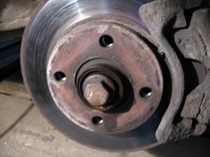

    Итак обещанный фотоотчётик.

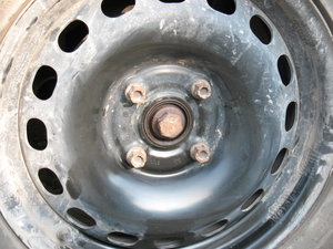

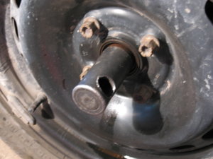

    1. Отпускаем (а не откручиваем !) стопорный болт (или гайку) внешнего ШРУСа IMG_0258.JPG Я использовал усилининную головку под лом! Усилие там очень большое! IMG_0269.JPG
    Далее отпустил гайку на штоке амортизатора IMG_0264.JPG Иначе их потом будет сложнее открутить! Всё это сделал на опущенной машине.

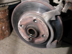

    2. На поддомкраченной машине снял колесо IMG_0275.JPG и тормозной суппорт IMG_0277.JPG . Подвесив его на проволоке, чтоб не оторвался. Снял тормозной диск.

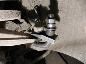

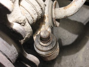

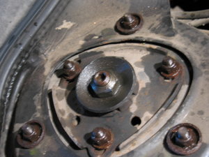

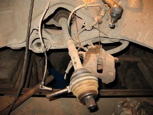

    3. Далее было самое сложное (для меня покрайней мере), вынуть шаровый шарнир рычага от стойки (рис.1).
    4. С помощью съёмника (рис.2) снимаем рулевые наконечники. (рис.3)
    5. Выкручиваем стопорный болт (гайку), отпускаем сверху стойки (под капотом) три стопорные гайки (внешние) и вынимаем ШРУС из ступицы. Осталось дооткрутить те 3 гайки и можно вынимать стойку.

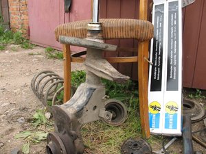

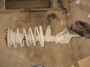

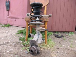

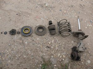

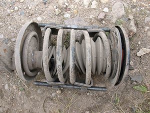

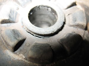

    6. И вот ОНА, стойка всборе (рис.1)
    7. Для её разбора использовал 2 стяжки для пружин. Лучше иметь 4! А то мне пришлось перехватываться проволокой. Начинаем стягивать пружину! Только КРАЙНЕ осторожно!! Как только освободился шток, открутил гайку (рис.2). Снял опорную плиту с опорным подшипником. На крепёжной пластине обнаружилась трещина вокруг втулки (рис.3) Пришлось бежать в магазин за новой.

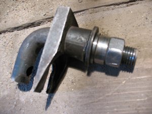

    8. Еле выкрутил крышку амортизатора. Они ещё родные!!! Ключ для них хитрый. Пришлось болгаркой срезать. На рис. 4 вся стойка в разборе!

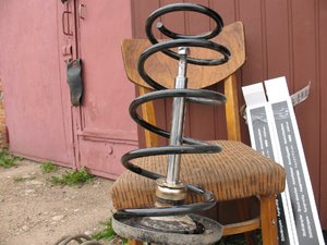

    Начинаем собирать:
    1. Вставляем и закручиваем амортизатор (не забыв прокачать) (рис.1) Ключ для закручивания лучше найти сразу после покупки.
    2. Одеваем пружину (рис.2) и начинаем её стягивать. Мою новую пружину пришлось сжать в 2 раза!!!
    3. Когда пружина достаточно сжата одеваем защитное кольцо с пыльником и верхним гнездом пружины. Закручиваем гайку штока аммо (затягивал потом, когда машина стояла на колесе). НА рис.3 собранная стойка.
    Можно ставить её на место! (очистив от грязи)
