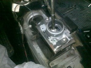

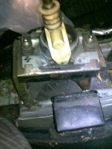

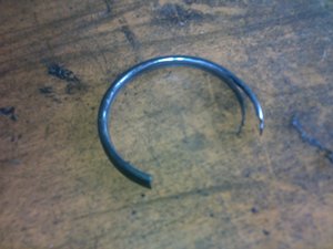

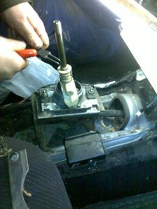

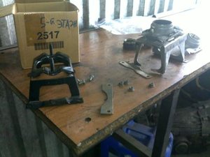

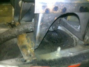

    Расскажу как все сделали.
    Когда разобрали было понятно, что шпильки от корпуса отвалились.
    + Само крепление от этой площадки было вывернуто, хз даже не помню что бы резко так переключал скорости.
    Корпус шара был разбит напрочь, так же как и кольцо фиксирующее.
    Детали были заказаны заранее.
    Приехали, получилось так, что приехало не то :shock:, хотя номера совпадал, как на старой детали, так и на новой.
    Так как было все разобрано решили варить, приварили.
    Установили, корпус шара заменил вроде 3150 стоит.
    И сейчас кайфую :sluni:, короткий ход переключения скоростей без всяких вылетов.
    Но как говорят эта сварка помогает не надолго. При чем на тех деталях что стояли была маркировка 98года(меняли до меня.)
