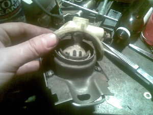

    Посвящается тем, кто не хочет тратить тыщи на замену кулис(пластмассовый шарик и обойма к нему) на рычаге КПП, а есть лишних два часа для сего ремонта! (в среднем у меня уходит 10 кило рублей в месяц, только на з/ч, по этому и решил сэкономить...)
    В воскресенье, решил заняться, рычагом КПП.
    Разобрал, снял рычаг КПП, т.к. ситуация была плачевная, обойма
    проваливалась в мет. корпусе, где должна быть запрессована. Эта
    пластмассовая обойма имела зазор в пол см, со своим посадочным
    местом... :rolleyes:

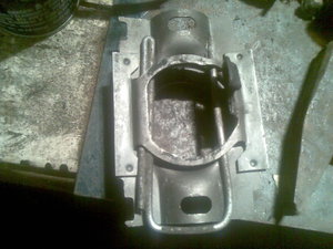

    Прикинув что к чему, рассматривая пластину (в которой крепится
    обойма), решил что нужно, что-то запихнуть в нее (в нижнюю часть, чтоб

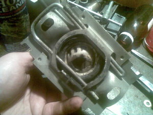

    обойма не проваливалась), в имеющиеся "полости", (для чего они нужны не понял :confused:, наверно немцы вседаки подумали, что машины будут ремонтировать в России :D). На ум пришел электрод для сварки диаметром 4 примерно (т.к. был в наличии), согнул его "П", и отрезав не нужное, забил, его туда (очень крепко держится, рис.1)
    Далее, чтоб небыло люфта в обойме, намотал на нее изоленты, чтоб,
    только только проходила в железяку (рис.1). Т.к. у обоймы отвалились еще и лепестки для стопорного кольца, чтоб зажимать шарик, решил кольцо напялить на верхнюю прорезиненную поверхность обоймы! Получился зазор в замке кольца 3 см, и полтора лепестка не зажималось, чтоб было наверняка, под руку попался колпачок
    от инъекционной иголки, отрезов нужный кусочек, расплющив пассатижами, вставил его в зазор, тем самым, зажав оставшиеся лепестки обоймы, и сверху полив обувным клеем.
    Все это дело собрал, и о чудо, передачи переключаются одним пальцем, и
    нет люфта! :rock:
    Может кому пригодится мой колхоз, прошу не осуждать...
    Естественно можно было купить за 2500 р. и поменять, но так совсем не интересно... :D .
    P.S. с пробегом, и со свободным временем, посмотрю на сколько живучая у меня конструкция. Уверен в одном, обойма больше ни когда не провалится :umnik: :D
    PS все проделанное было на 100ке 92 г. (продал уже...)

    А какова была причина ремонта.у меня вот первая передача плохо втыкается.иногда приходится "с разгона" из второй в первую.

    рычаг болталтался, больше износа кулис чем у меня не бывает! :D
    передачи хреново включались и осевой люфт(вверх вниз) был см 5 наверно...

    на бочке другой конец люфта находится в крестовине,что крепится к рычагу КПП одним болтиком(в моём случае болтик выкрутился и передачи не включались вообще,соответственно :) ). Крестовина должна заменяться,но пока люфт (после восстановления шарика) сочтён приемлимым.
    вместо электрода-пара гвоздей снизу.
    сверху,вместо стопорного кольца-термоклей..

    Автору темы респект!!! У меня передачи переключались нормально , но этот люфт добивал.Долго пытался придумать, как корзина с шаром не будет проваливаться вниз, ответ нашелся здесь. Единственное , что я немного изменил при переделке,испльзовал вместо изоленты сырую резину. Она равномерно наматывается вокруг корзинки, потом ее нужно акккуратно утопить в корпус где она устанавливалась и при помощи шприца смочить в бензине или ацетоне.После высыхания ничего не болтается и практически идентично оригиналу
