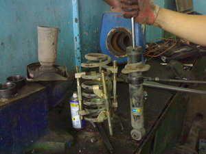

  20. Миха_
    Миха_ Завсегдатай
    9 ноя 2010
    543
    Ауди 100/45к,ААН
    я вот таким стаканчиком поднял... высота втулки 20мм...зад при этом поднялся на 50мм. До этого колеса сидели в арках. теперь на ровне с передом.
