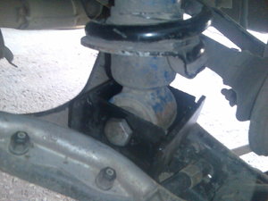

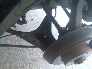

    Сначала была снята стойка (пружина с амортизатором в сборе) ФОТО№1.

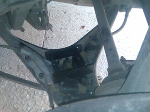

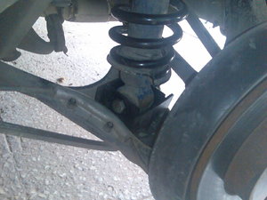

    Далее кумекая что к чему да попивая холодненького пиваса с Штанген-Циркулем в руках было замеряно все что можно в месте крепления рычага и амортизатора. Решено сотворить нечто подобное (ФОТО№2)

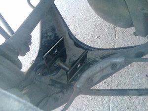

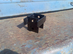

    На гильотине из металла толщиной 3мм были вырублены четыре пластины размером 65Х80 мм. Затем при помощи тисков молотка и ........ матери они (пластины) были согнуты таким образом чтобы нижняя часть входила в рычаг а верхняя одевалась на крепление аммо.

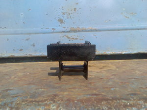

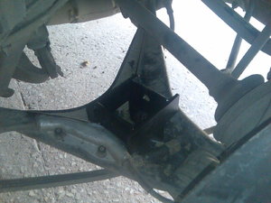

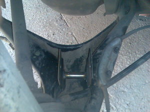

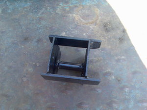

    Из-за хитрой формы самого рычага не удалось добиться того чтобы эта проставка не шаталась на оси болта крепления. Поэтому решено Приварить дополнительные стабилизационные пластины в верхней части.
    Фото№4. Изготовлены из металла 3мм с размерами 35Х100 мм.
    Все это было зачищено покрашено....
    вот что получилось.

    После этого все было смонтировано на авто. :)

    Всё правильно, на девятках так и делают. Единственно что сделал бы, то усилил бы места под болт в самом кронштейне. :thumbup:
    Да, и такую я бы сказал ответственную деталю, надо бы делать либо фрезеровкой, либо из стали минимум 5-6 мм.

    Согласен с тобой!
    Но я смотрел заводские проставки на тазы. там металл еще тоньше.
    Сейчас покатаюсь так посмотрю не разбалтываются ли отверстия под болты. Если нормуль то так оно и будет. Если какой-нить косяк то придется переделывать как ты говоришь из металла 8мм с фрезеровкой. Просто хотелось сделать попроще да и менее затратно.

    Проставки можно и из листового металла, но вварить втулки под болт, и обварить всё сплошным швом. Этими же втулками и регулируется (шайбовым набором) люфт нижнего крепления аммо, ибо точно по размеру, иначе как фрезеровкой не сделаешь.
    Мой опыт установки таких проставок показал, что если незагружена задняя ось, катаешься налегке, то ухудшается управляемость в поворотах, увеличивается крен, снижается эффективность тормозов задних, зимой особенно может раньше понести... Тем более ESP у тебя нет.
