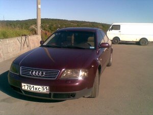

    Всем привет! сильно прошу не ругайте, если че не так!
    Ночну с тонировки передних и задних фар.
    Ходил я смотрел у всех почти фарки тонированные, смотрится вроде не че!

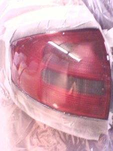

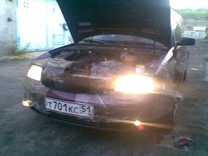

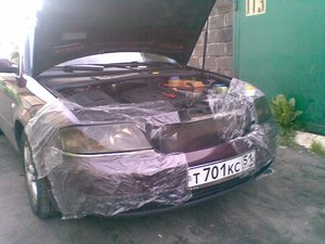

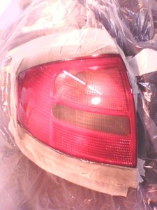

    Вобщем захотел я и себе такое чудо. Купил 2 болона, 1-й лак затемнитель фар(должен продаваться в магазе, где авто краски), 2-й чтоб снять лак затемнитель(мало ли ТО проходить) . стоимость обошлась примерно руб 500-600 + малярный скотч. Ну конечно гараж, я делал летом, поэтому тепло меня не волновало.:wink:

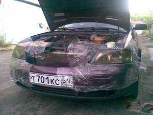

    1. Я обтягивал каждую фару поотдельности,(использовал обычную пленку и края клеил на малярный скотч) вобщем чтоб тачку не покрасить, а только фарки. Была у меня А4, я там задние фанари красил также, мало обтянул и чуток покрасил лаком тачку, потом пришлось покупать балон который снимает этот лак. =)))
    2. моем фарки,(если грязные) обезжириваем.

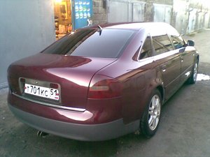

    3. и красим лаком затемнителем, я наносил 2 подхода с промежутком в 5 мин. с растояния 20-25 см, а задние 3 подхода с промежутком в 5 мин. с такого же растояния, но побыстрей получилось, так как использовал фен на 1-ке, сохнит быстро.
    С задними фанарями, все тоже самое:shock:
    и можно потом это отметить с другом :beer:

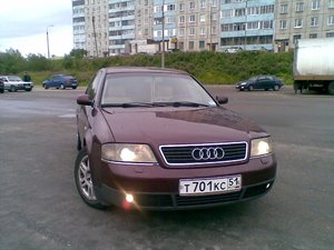

    Передние фары светят нормально, почти также как и светили у меня ксенон стоит поэтому не страдаю, с лаком не чего не просходит, когда фары долго включины.
    Надеюсь кому нибудь пригодиться

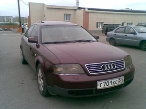

    Про решотку
    Хотелось тоже преобразить решотку, но денег стоит которую хочу почему то много (за кусок пластика это очень дороговасто), думал думал и надумал... =)
    Поехал на авто рынок, купил ленту хромированную на двухстороннем скотче (размер: длина 2,5 м. ширина 0,70 см.)
    1. снял решотку (там обычные защелки снимается лекго, ставиться немного тяжелее)
    2. моем или протираем, обезжириваем.
    3. примерел, отрезал(малярный нож), наклеел, немного погрел(чтоб была более гибкой), немного клея использовал,
    Вот и счастье вам!:nod:
    Вот как то так! не судите строго!

    Я надеюсь ума у людей на этом форуме хватит не повторять твой эксперимент. Ну кроме решетки - это просто безобидный колхоз.
    Ты ухудшил свое освещение по-кругу, надеюсь никто не пострадает.

    Я не прошу это кого нибудь повторять, на зиму передние фары растонируются, я живу в мурманске, светло сдесь очень долго летом (белые ночи(в питере их нет!!! 2-а дня не считаю=))))это так к сожалению, так как питер очень мне по душе) задние видно очень хорошо, я не усердствовал над ними, а решотка дело каждого, хочешь делай, хочешь нет! Решать должен каждый для себя! Как говориться на вкус и цвет и ...........

    задние хорошо смотрятся, а вот передние растонируй - машина помолодеет:) и нижнюю решетку можешь тоже в хром заделать. интересно поглазеть:)

    а купить пленку для тонировки фар слабо было пагонный метр дешевле стоит чем ты на балончики потратил и содрать пленку можно когда надоест
    стопы ниче получились а фары конечно зря +5 лет машине добавляют вроде как выгоревшие смотрятся

    А есть фотка машины не под углом,а просто морды? Вид спереди.

    сзади нормуль получилось, не слушай никаво)
    спереди спорно. Я бы луче изнутри матовой черной пульнул и прозрачные стекла оставил, полирнул-бы токо от царапин.

    Сзади красиво смотрится, а вот спереди - на любителя...Такие фары на ВАЗах девятках бы круто смотрелись) а на Ауди как по мне - не к лицу...
    А решетка тоже выглядет супер!!!
