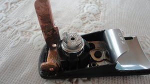

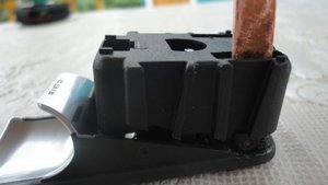

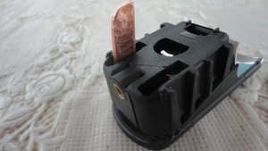

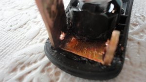

    Всем здравствуйте. Встречал я тут уже отчет по ремонту этой ручки, но у меня ситуация оказалась более критичной, пластиковый штырек отвалился под корень. Клеить или как-то припоять смысла небыло. Благо был в отпуске, времени полно, и у отца в мастерской всякого инструмента навалом, решил я по образу и подобию только из меди зделать этот узел и впаять его в ручку. Вот, что получилось. 4 месяца полет нормальный.
