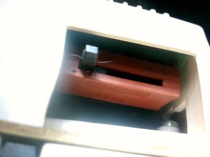

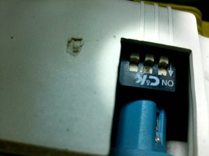

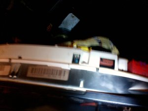

    Продолжу тему. Тоже горит постоянно (0), колодки с датчиками. Ну пищит и пищит - фиг с ней, пищит - значит работает. Как-то года 2 назад один раз показала ОК, но потом опять. На выходных решил заняться этим вопросом. Прозвонил цепь с зелёного разъёма (6 и 11 лапки) - сигнал есть! Скинул с одного колеса штекер, оп, сигнал пропал, накинул - опять появился (для полной уверенности), значит провода нигде не перегнили. Разобрал всю приборку и давай ловить куда дорожка пошла (№6, которая колодочная), её я потерял когда она ушла под бипер.
    А теперь вопросы:
    1. Земля приходящая на 11 лапу - одна на штекере, то есть, если бы она была в "отвале", то не работало б и всё остальное висящее на штекере?
    2. Где финальная точка прихода №6 (лапка микросхемы, что бы прозвонить от неё до зелёного разъёма)
    Мысли 2: либо не контакт в каком то разъёме (зелёном или промежуточном) либо пайка отвалилась где то.
    И вопрос №3: что за ползунок и 3 переключателя в приборке?
    Заранее спасибо.

  18. S-MN
    S-MN Участник форума
    3 июн 2008
    165
    100/45 2.8 МКПП
    Вчера всё проверил: на №6 контакт есть, по дорожке доходит до промежуточного зелёного разъёма, переходит на "откидную" плату, дальше идёт резистор, ёмкость (кажется бескорпусная), опять резистор и уходит на микруху (большую) и ... ??? И что дальше? Цепь колодок - живая, в приборке всё контачит, а пищит (0) ???
    Хрень какая-то.
    И что за переключатели на панели? Красный не резистор, ошибся, а позиционный переключать. Может в них проблема?
