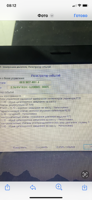

  14. Allroaduroadc5
    Allroaduroadc5 Новичок
    29 дек 2021
    2
    Всем привет. Ауди с5 tdi подскажите у кого нибудь были схожие проблемы с авто. В начале загорелся аккумулятор на приборной панели, после упали обороты. До сервиса доехал те говорят, что с Геной все ок. Диагностика показала кучу других ошибок не связанных с генератором. Я думаю, что это генератор, но мнение сервиса также имеет место быть.
