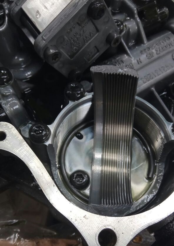

    Пробег 101000. Отвал стенки плиты мехатроника dq200.
    Причина: предполагаю, что глюканул датчик давления, т.к по нему ошибка в момент поломки была. Не уследил он, что называется, и плита не выдержала, лопнула раньше чем предохранительный клапан открылся.

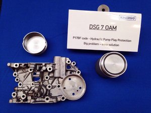

    Так же был заказан комплект от Кинерго (гидроаккумулятор и ввертыш под него), из Белоруссии 6000р, а то эти ср*ные плиты вечно лопаться будут.

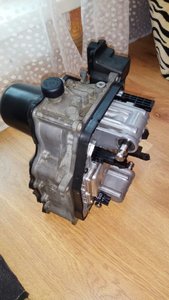

    Про снятие мехатрона на А1:
    Отводил штоки плоским ломиком, поставлял удлиненную головку на "7" - это вместо масалыги специальной.
    Штоки на 2.5см при при постановке обратно - обычной линейкой.
    Пришлось подвязать к вентилятору радиатора один шланг стяжкой, а то мешал.
    Так же снял левую лапу защиты, тоже мешала, там 1 болт - легко.
    Под капотом достаточно снять воздухан, больше ничего снимать не надо.
    Так же открутить два держателя проводки, на самом мехатроне.
    Чтобы все вынуть хватает штатного домкрата, снимал на улице.
    Как во всех САХАх - заливная пробка мехатронного масла под стартером, поэтому залил сразу, перед тем как ставить. Можно заливать через сапун - ничего не мешает.
    В коробку масло заливать вполне удобно, как везде через сапун крышку селектора.
    Сцепление - 55% по ходу штоков.
