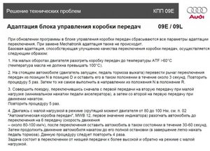

    1.Плача нет,есть вопросы.А о необходимости перепрошивать коробку или нет я уже говорил ссылаясь на разговор с ZF и официалами.Хотя для чего то выпускают новые версии ПО!!!
    2.Читай пункт 3

    Как сбрасывал адаптацию, есть алгоритм или мануал?
  16. MAxXPDA
    MAxXPDA Участник форума
    10 дек 2011
    236
    A6/C6 3.0Q BBJ 05г
    #36 MAxXPDA, 18 ноя 2013
    Заходим в контроллер АКПП, и для начала в Измерения, в группах 73-77 смотрим текущие значения по адаптации. Сохраняем.
    Затем переходим в Адаптация
    Выбираем канал 01
    Вводим значение 0, затем нажимаем Тест, потом Сохранить,
    соглашаемся (Yes) и в конце Сделано, Возврат.
    Смотрим в 73-77 группы. Там д.б. нули.
    Выполняем адаптационную поездку.
    В 73-77 группах начинают появляться значения.
    Но у меня группы 73-77 не показывает.Я просто нажал на сохранить-толи в 00 канале,толи в 01 и вроде бы как адаптация сбрасывается :shock:
    Хотя где-то читал,что адаптация на моей коробке не сбрасывается,а она сама адаптируется :laugh: Но после моих действий коробка получше себя повела.С тех пор на машинке не езжу т.к. нет времени добраться до оффициалов и сменить прошивку под зеленое масло:shuffle:
