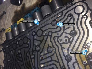

    Располовинил плиту мехатрона и не увидел откуда выпало 4 пластмассовых шарика.Куда их вставлять не пойму.:shock:
    Так же на сепараторной плите есть дефекты дорожек,возможно ли её эксплуатировать дальше?Возможно восстановить дорожки? :confused:

    А разве на фото не прокладка? Я имею ввиду на которой повреждены дорожки. Если она, то она есть в продаже из каталога zf:hi:

    Спасибо за пожелание! То,что похоже на прокладку- это Пластина Сепараторная Клапанной Плиты с обрезиненными дорожками :ded: И сдается мне что,если эти дорожки повреждены,значит масло начинает бегать не по тем каналам и мозги сходят с ума и неправильно или с дерганием регулируют поведение коробки.Это всего лишь предположение:shock:

    Саш, так поменяй ее! Она в районе рубля стоит и спокойно собери все обратно, с новой деталью! А по поводу шариков, тут тема была. Есть каталог с красочной схемой куда какой шарик идет в зависимости от модели коробки или самого мехатроника. Тут я уже не буду писать, т.к. точно не помню эту тему:shock:

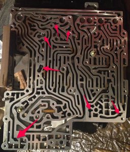

    Когда меха трон половиниш,снимаешь сепараторную пластину,видеш много каналов по которым гуляет масло.смотри внимательно на каналы и увидеш углубления именно для шариков.ставиш шарики туда,новая пластина.

    Сепараторную пластину поставил новую+плюс поменял поршни (6 шт)
    Выкладываю фотку размещения шариков (может кому пригодится)

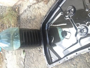

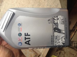

    Вот фотка масла-которое слил :) и фотография упаковки масла-которое залил.Покупал 7 литров,залилось 6,7 литра
