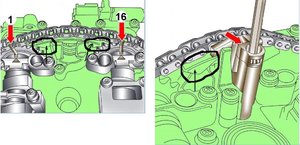

    Как называется вот эта штука??? Не могу в интернете нигде найти. У меня сломаны оба эти корамысла по бокам... Нашёл только депфер натяжителя.... Можно ли приобрести коромысла отдельно??

    Если пластиковые, то отдельно бывают в китае.ждать месяц примерно. Если надо срочно, то можно взять от двигателя 1.8 натяжитель механический. Стоил весной около 1500р. Снять пластиковые штуки, а остальное по желанию :).

    А Вы сами ставили на свою 2.7тт от 1.8? Очень интересно для меня .
    Башмаки совсем одинаковые?

    Башмак сломался из-за хреновой работы натяжителя - его надо весь менять, правда стоит он оригинальный под 20-ку :shock:
