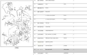

    Подскажите, кто знает, к чему подтыкается вакуумный шланг, системы изменения длины коллектора на моторе BBJ (3.0 V6)
    поз. 51 (см. рис).
    смотрел етку и эльзу - не нашел(((
    интерес не с проста...
    обнаружил его "болтающимся без дела"

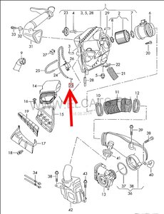

    DonQuijote, снимай корпус воздушного фильтра. Там сзади (ближе к фаре) стоит клапан вот на него и идет этот вакуумный шланг :wink:
    P.S: когда-то долго перерывал всю вакуумную систему так как тоже один из шлангов болтался без дела, изучал схемы, принцип работы...
    Мне кажется, чаще всего эти шланги остаются в воздухе после сервисов, где мастера разобрать-то разберут, а как правильно собрать обратно не знают :laugh:

    У фильтра шланг,а №51 трубка пластиковая,да и фильтр справа,а трубка эта слева.

    Андрей, там по схеме как видно от распределителя идет 4 трубки\шланга. Разницы в подключении нет, он продувается во все стороны.
    Один шланг\трубка на рессивер, вторая на тройник тот, что под крышкой с кольцами, третий на клапан, который расположен у втягивающих золотников рядом с ГУРом и вот четвертая трубка идет на воздушный фильтр.
    Если у DonQuijote всё подключено кроме этой трубки, то получается, что это на клапан корпуса воздушного фильтра. Подождем результат поисков :)

    кстати залез на экзист, при указании на эту позицию идет ссылка на иллюстрацию 133-62, а такой нет)))):confused::lol:

    Ага, тоже порадовало ))) Поэтому сделал скрин без ссылки на иллюстрацию.
    Надо будет дома в Етке посмотреть... В любом случае напиши потом по результату где был обрыв.
