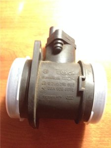

    От только не надо тут это хавно пихать, это уже все жевано и выплюнуто давно :D
    то, что там написано, что 06A906461L для амб это куета и дэза
    http://www.audi-club.ru/index.php?threads/dmrv-na-a4-8e-amb-ehkonomim.320370/
  3. Yurasem
    Yurasem Захожу иногда
    6 апр 2011
    10.122
    Тюменская обл.
    Vag
    :D как вывезит, иногда саратавской....
    номер по бош и номер вставки! пора бы уж давно знать, что к чему

    Конкретный пост дай.. нахрена мне все 16-то читать?..
    И объясни, чем AMB от AVJ (до 2003г.) отличается, кроме прошивки?..

    Да походу не там писали )
    Дело в том, что если взять 06A906461L там будет не амб-шная вставка.
    А что, прошивки мало? Это вообще то основное отличие если что..

    06A906461L номер трубы в сборе со вставкой внутри ******063. работать будет... показывать толком... нет )

    Поставь маф от бфб на амб, посмотрим потом как она отрыгнет коробку )

    прально он тебе говорит, будет вставка 063 и пинки короба.
    разная калибровка на вставках, этта труба на пиндосе, косячит)

    не так давно отдал челу на амб свой расходомер (у него маслом засран был, а у меня новый - БОШ), он прокатался три дня, ему все понравилось.. 32-я почти в нолях.. правда коробка ручная.. Но едет-то отлично и смесеобразование в норме!

    Кстати, подсказки купить по бош-номеру тоже не совсем корректны, есть мнение что придет вставка отличная от оригинала (которая по ваг-номеру), скорее всего кятай.. Хотя наверное как повезет.

    Я купил трубу по бош-номеру. Вставку не изучал, но работает исправно.. В Китае сейчас делается даже то, на чем написано слово из трёх букв..
    Каталог БОШ также подтверждает совместимость расходомеров.. Хрень какая-то.. Этот гоняет на амб и не жужжит..

    Не, я именно за вставку амб-шную по бош-номеру на ней. Про кятай то понятно, как вариант они начали делать этот самый бож, а оригинальные еще где то лежат в ингольштадтском сарае..

    Короче.. мне, если честно - пох.. Я по большому счёту в этом деле практик, а не теоретик - что лично видел, за то и скажу. Видимо тебе приходилось расходомер от бфб вкорячивать себе - мне нет.. я видел другую практику, другой результат и каталоги авторитетных производителей..
    Какой номер-то у Расходомера и вставки на AMB?

    К счастью нет, непосредственно перед покупкой решил почитать, что пишут тут люди, и сам охренел..
    На палке вон люди и с таза 037й ставят и пох на всё, ездят и ни в какие места не дуют..
    Я тоже 037й взял, в шкаф бросил и успокоился )

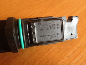

    вон вверху же картинка

    Сверху картинка, где расходомер, который я купил.. ещё выше какая-то вставка и ее номер...
    давай уже, земеля! Найди в себе нереальные силы и напиши их правильные номера!
