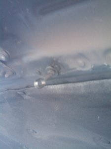

    У меня стоит фортресс-лок. такой как на вложении. Ставил не я сам по двум причинам. Во-первых. было холодно. Во-вторых, на предыдущую машину ставил сам и в принципе технически сложности особой нет, только нужно правильно выбрать место. Ну а так как человеку, чья смена ставила я лично доверяю и замок с установкой у них получался не сильно дороже, чем купленный в розницу, то вариантов особо и не было.
    Окончательно меня добило, что крюк покрасили в цвет автомобиля.:) Мелочь. а приятно, я оценил.
    Ну и перепощу свой пост из другой конфы.
    У меня без трубочки стоит
    но поставили так, что фиг там подлезешь полотном. сам проверял.
    При установке Дефентайма образца 2004 года при установке аллюминиевой сферы в силовой элемен капота на одной гайка при сильном рывке стекает резьба и капот открывается. При установке сферы на площадку, которая крепится заклепками к капоты при среднем рывке вылетают заклепки и капот открывается. При трех гайках м4 и широкой шайбе Ваз 2108 можно поднимать за клюв капота.:) тоже сам проверял
    зы. если можно, то на "ты", мне по технике так проще общаться.

    фортресс-лок, это похоже чисто механическая защита?
    з.ы. у меня кстати тоже стоял механический с тросом, но в коробочке, которая блокирует трос есть маленькая металлическая втулочка - та самая которая должна западать и фиксировать тросс... вот эта втулочка деформировалась и замок перестал работать, думаю может найду что-то взамен или менять коробочку целиком

    Электромеханический. Закрывается по сигналу постановки на охрану. открывается по вводу пин-кода плюс снимается второй рубеж охраны.

    так вроде замки есть с меткой, электронные. Прав?

    нет. замок это соленоид или мотрчик с червячной передачей. подал плюс-минус, он закрылся, подал минус-плюс - открылся. Кто будет подавать - дело десятое и зависит от реализации. У меня закрывает сиггналка, а открывает отдельно стоящий иммобилайзер, например.
