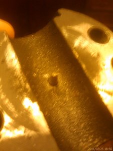

    Понимаешь, для меня в свое время было не то что открытие, мне просто понравился способ. Ни на одном профильном форуме угонщиков я не встречал перепиливаний стопора и высверливания личинки. Снимают гораздо проще - забивают зубило между двумя частями муфты и заливают вдшкой. После чего рулевой вал просто прокручивается в муфте гаранта. Как делают хорошие установщики когда делают хорошо видно на вложении.
    зы. я не установщик, это ждет установки на автомобиль жены.
    зы2. еще одна иллюстрация, показывающая, что важно не только что установлено, но икак и кем установлено.
    зы3. идея не моя. я впервые ее услышал от Гарика ака GarricHome в конференции, ссылки на которую нельзя давать.
    зы4. если уж совсем сверлить невмоготу, то хотя бы муфту на вал ставить через поксипол.

    мда... очень познавательно... а что можно использовать в качестве стопора, чтобы надежно держалось? и как интересно такой стопор закрепить? сваркой что ли?

    Если рулевой вал цельный, то сверлится отверстие в валу и в одной из частей муфты. Далее некоторые ставят шарик немного большего диаметра, я поставил штифт. Если вал полый тонкостенный, то в нем отверстие сверлить не надо - промнется и так.

    понятно, а не стремно в валу сверлить отверстие? мне кажется как-то не очень хорошо ослаблять вал...
    p.s. и черт его знает полый он или нет :) но вал не круглый у меня в поперечном сечении, а с выемками
