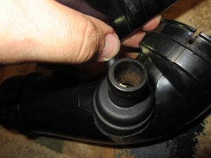

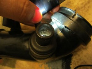

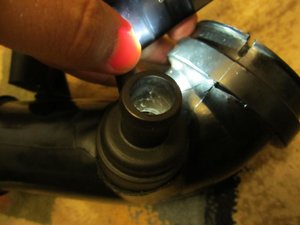

    Друзья, тут правда есть отверстие. я сегодня менял грибок в своем патрубке. чистил его, изучал. и нашёл. надо просто посветить с самый маленький отросток вспышкой от телефона, а самому смотреть в отверстие где был бы виден грибок снизу (его ножка). попробовал извернуться и сфоткать
    по-этому исправный патрубок ДОЛЖЕН продуваться в обе стороны, но в одну с меньшей интенсивностью
