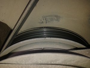

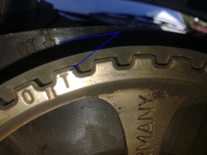

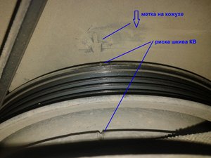

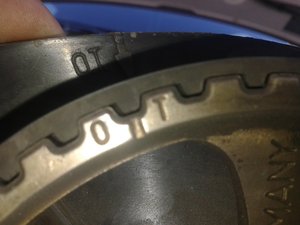

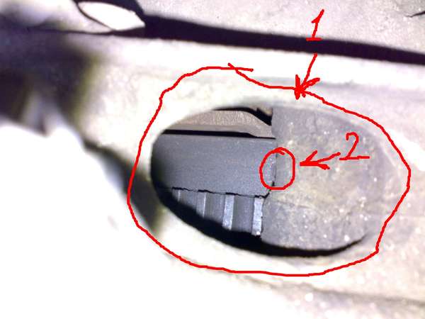

    Посмотрел сегодня внимательно по меткам, нарисовалась такая картинка
    При этом в окошке маховика никаких меток/рисок. Метка 0 на маховике есть, но она не показалась:shock:
    По фото явно видно, неточное совпадения меток на КВ и РВ:confused:

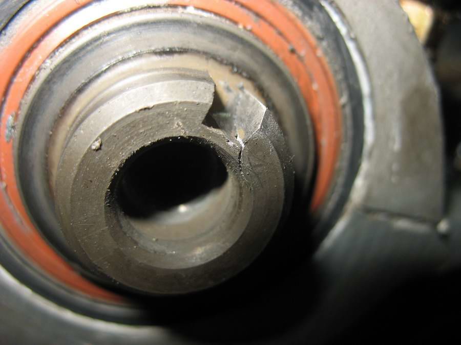

    может шпонка!?у кого-то тут на форуме было такое,на пятикотловой!

    Что именно с ней?
  10. Zic-Zac
    Zic-Zac Завсегдатай
    17 дек 2013
    878
    А100/45 2.0 АБК
    Уже точно не помню,сгрызло ее вроде,суть в том что он менял нижний шкив ГРМ,в него встроена эта шпонка!

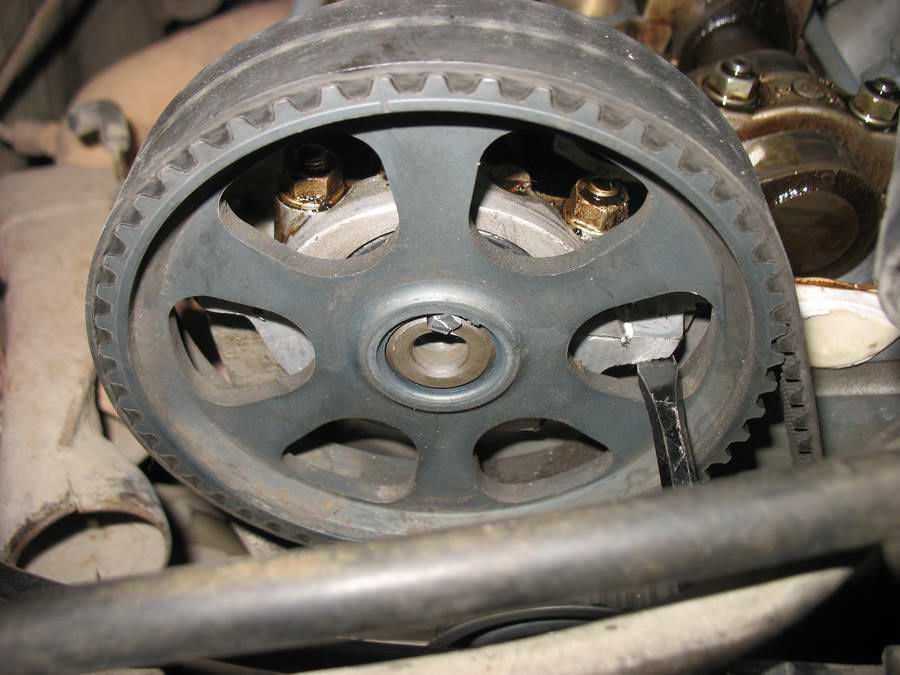

  11. Bla©k
    Bla©k Модератор
    9 июл 2010
    11.455
    A8Q
    ну а что с ней может быть?
    например, такое:

    Если колено выставить по нолику на маховике, шкив спереди колена далеко уйдёт? И далеко ли уйдёт распредвал?
    Я бы отталкивался от маховика - его по другому не поставишь и ничего с ним не может случиться, в отличие от шпонок и всего остального.

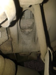

    На досуге проверю, выловлю 0 на маховике и проверю метки на КВ и РВ, всё сфоткаю и выложу. Только вопрос, метка 0 на маховике при ВМТ должна находиться прям возле нижнего среза окошка?
  14. Bla©k
    Bla©k Модератор
    9 июл 2010
    11.455
    A8Q
    да, возле прямого среза (нижнего). Половинка нолика должна быть видна. Он как бы перечёркнут срезом.

    Походу с метками всё ровно?:shock:
