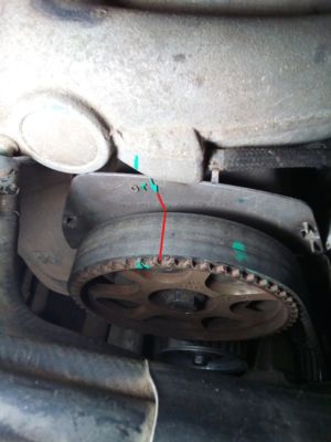

    Но ведь здесь метки не совпадают. :shock:
    И кстати, а почему не сменился ролик ГРМ и помпа? :spy:
    И на этом двигатетле, если я не ошибаюсь, нужно еще и демпфер КВ менять.

    По фото так на целый зуб похоже. :shock:
    Кстати, при ошибке на зуб машинен вообще ехать не хочет - у меня так и было.
    Еле-еле трогался на перекрестках.

    Вот, показал на фото -

    Я не сильно разобрался с методой внесения фоток в разговор, поэтому получилось вставить все фото подряд.
    На этом фото: расположение метки РВ как ее видит стробоскоп. смещение на 1 зуб раньше (по факту с учетом 1/2зуба изначальных, получается почти 1,5зуба). Смещения ремня влево/вправо до 2х зубов либо не улучшает, либо ухудшает работу ДВС.
