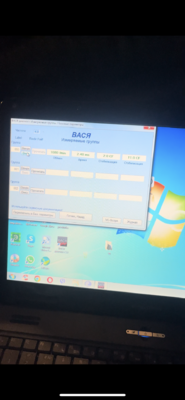

    В общем сломало у меня бошмак гнц на левой голове.
    Заменил бошмаки, цепь, гнц перебрал
    Все собрал, машина работает плохо всю трясёт, в чем может быть проблема?
    Метки выставлял как полагается спец инструментом, между звездами 16 роликов
    Может ли быть что заменил цепь и башмаки только с одной стороны?
    Видео с метками и 93 группы прикрепил

    Почему 93 группа в плюсе

    потому что фазы выставлены неверно

    Выставляй по новой фазы, ты выложил фото 93 группы, где цифры тебе подсказывают про косяк...только болтом и планкой, а не маркером
