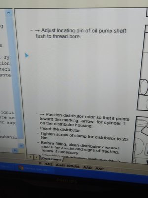

    #46 MCIRI, 30 авг 2024
    ATTACH]985966[/ATTACH] IMG_20240831_001127.jpg
    Для чего тогда немцы это рисуют объясни

    Вот ты устроил разборки с этим масляным насосом, кто кого крутит Забудь про масляный насос , выкинь из головы . Хорошо попробую убедить, доказать.....
    Когда мы вставляем трамблер в гнездо , то мы сажаем его вал жестко относительно всего мотора. Корпус у нас ещё вращается , а вот вал трамблера сидит жестко. На конце вала стоит бегунок под бегунком шторка с 4 прорезями начало и конец которых означают момент обозначения зажигания который состоит из начала искро образования и точки 6 градусов до верхней мертвой точки , так вот если ты говоришь что можно трамблёр ставить как попало , то начало искро образования мы можем отрегулировать поворотом корпуса трамблера ,, а вот точка угол момента до мертвой точчки уйдет безвозратно.

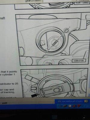

    Как я могу поставить бегунок на 6 градусов, если вал у меня жёстко закреплён и ттнм более как попало. А то что я кручу корпусом туда сюда это я момент искрообразования делаю, а это 2 разные вещи .

    Вот при такой upload_2024-8-31_16-5-18.png .

    :facepalm2: О, майн Готт! На 6 градусов (риску) ты ставишь коленвал. А трамблёром выставляешь момент срабатывания ДХ (искры) в этом положении КВ.
    Это и есть УОЗ 6 градусов.
    Моя ф шоке. Объяснять тебе простейшие вещи... :facepalm2:
