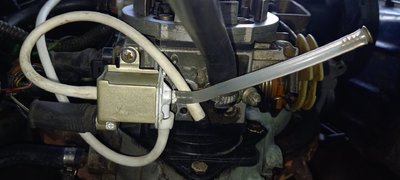

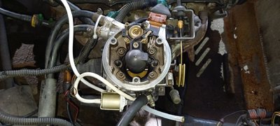

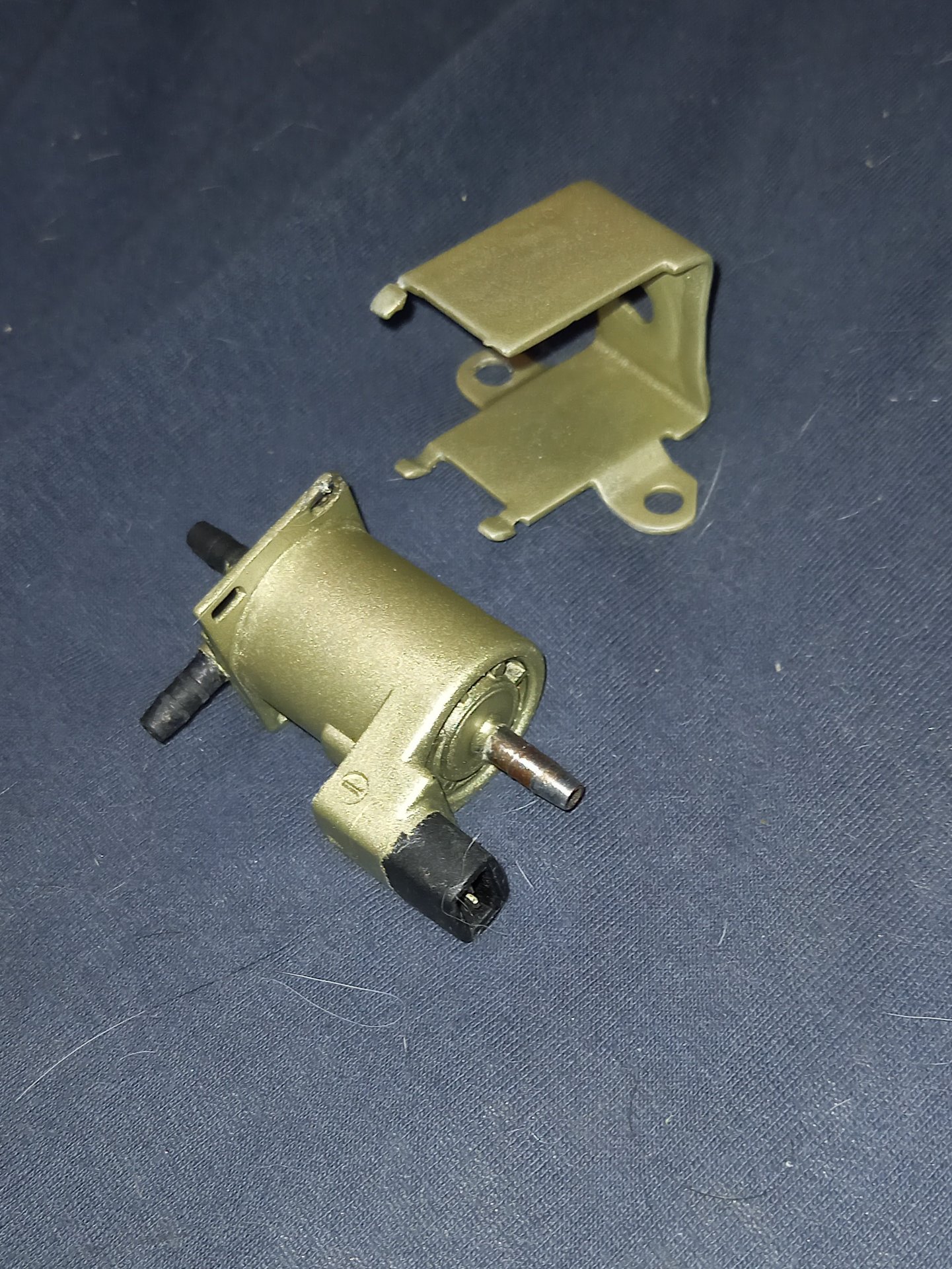

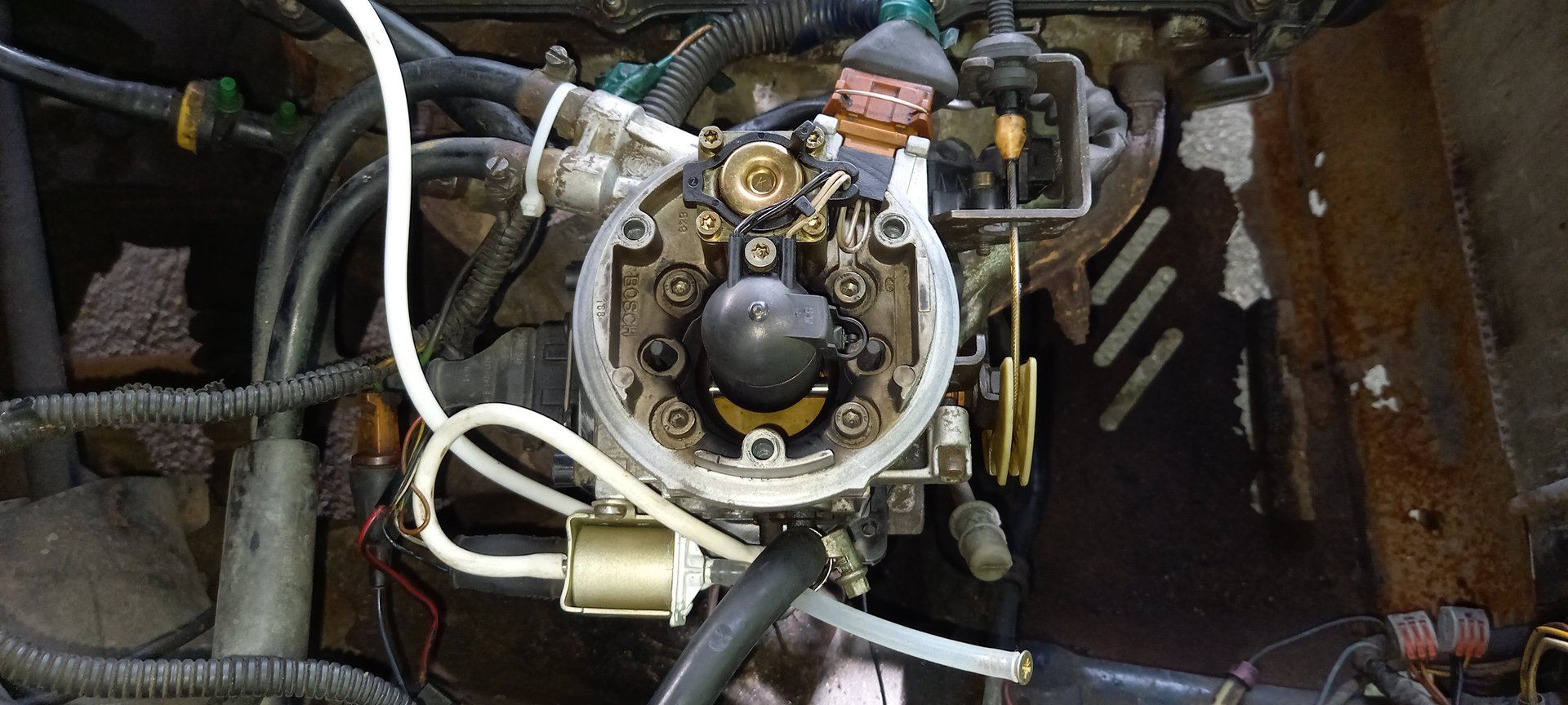

    Подачей разрешения на вакуум занимается электроклапан моника.
    А работой электроклапана управляет концевик в РХХ моника.
    Вот и проверяй, что из них неисправно.
    Концевик в РХХ должен замыкаться при отпусканиии педали газа.
    Он замыкается и подаёт питание на электроклапан - а тот срабатывает и перекрывает подачу разрежения на корректор.
    У тебя либо концевик неисправен, либо клапан дырявый, либо с трубками что-то не то.
    Я бы в первую очередь проверил работу концевика.
    Его контакты нижние в РХХ.

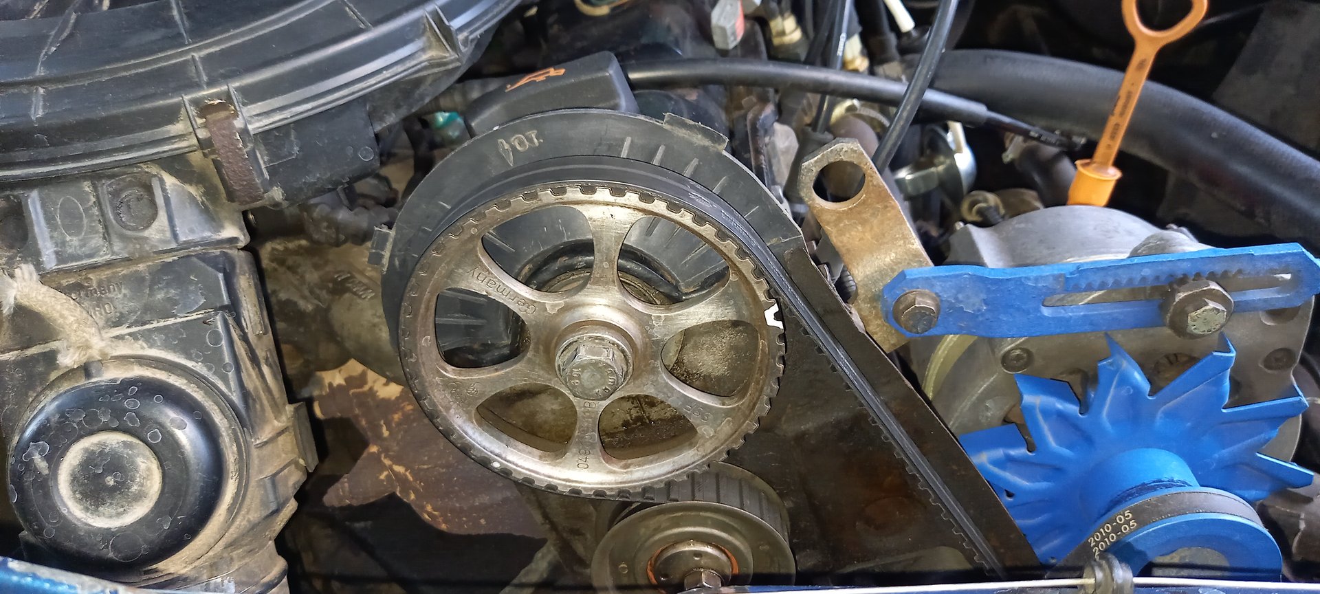

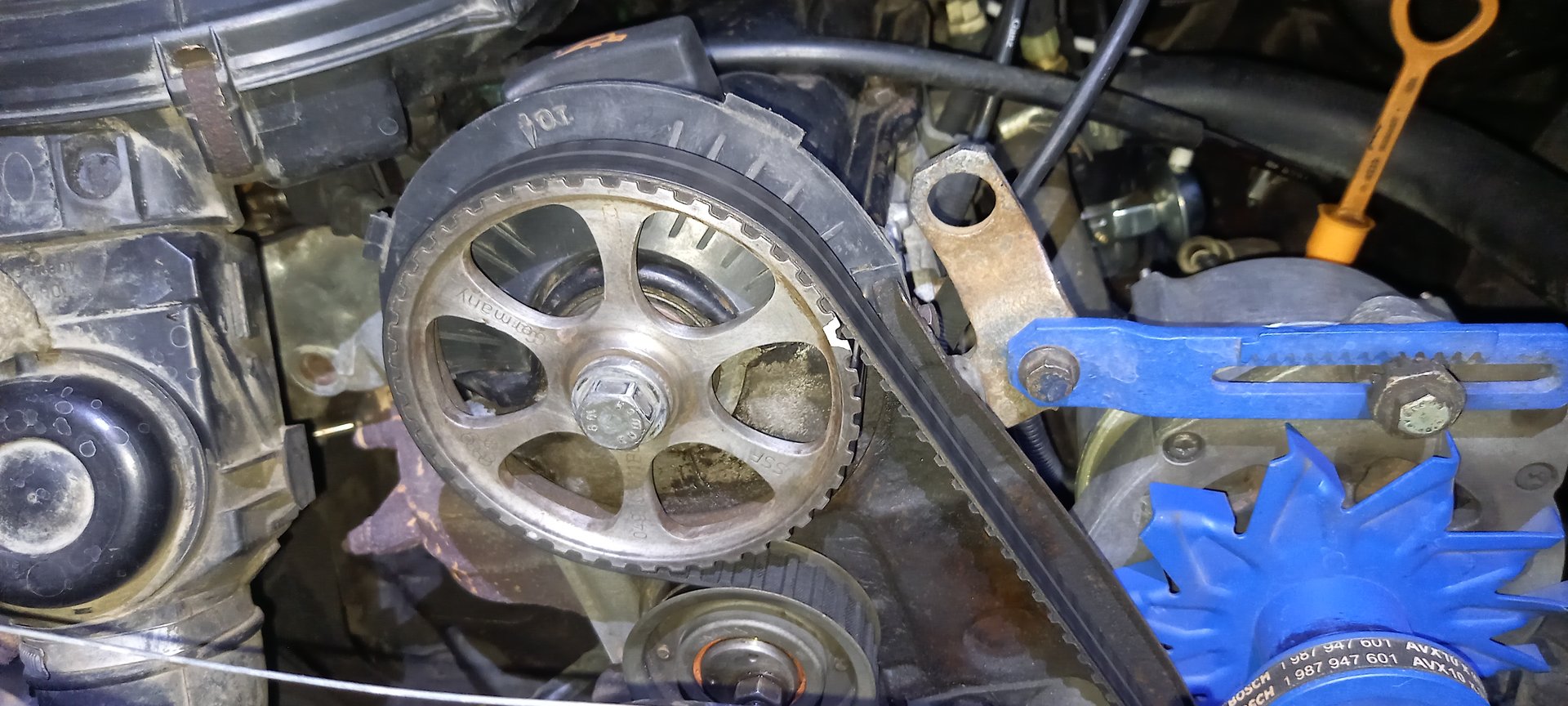

    Что касается положения метки на шестерне РВ по отношению к клапанной крышке - пара миллиметров значения не имеют.

    Приветствую товарищи , сорян что так долго не отвечал (работа много времени отнимает) в общем с эл.маг. клапаном разобрался, (это был мой косяк дилетанта) теперь всё ок, привёл в порядок клапан и новые трубки правильно соеденил. проверил он работает, теперь клапан открывается когда газ нажимаю соответственно уоз меняется и машина едет нормально, газ отпускаешь клапан закрыт. На холостых обороты 850 - 900, расход замерить не удалось, опять в пятницу с дамой сорвался на дачу и сбился сколько заливал)) эх эти дамы отвлекают сильно, но и без них никуда))

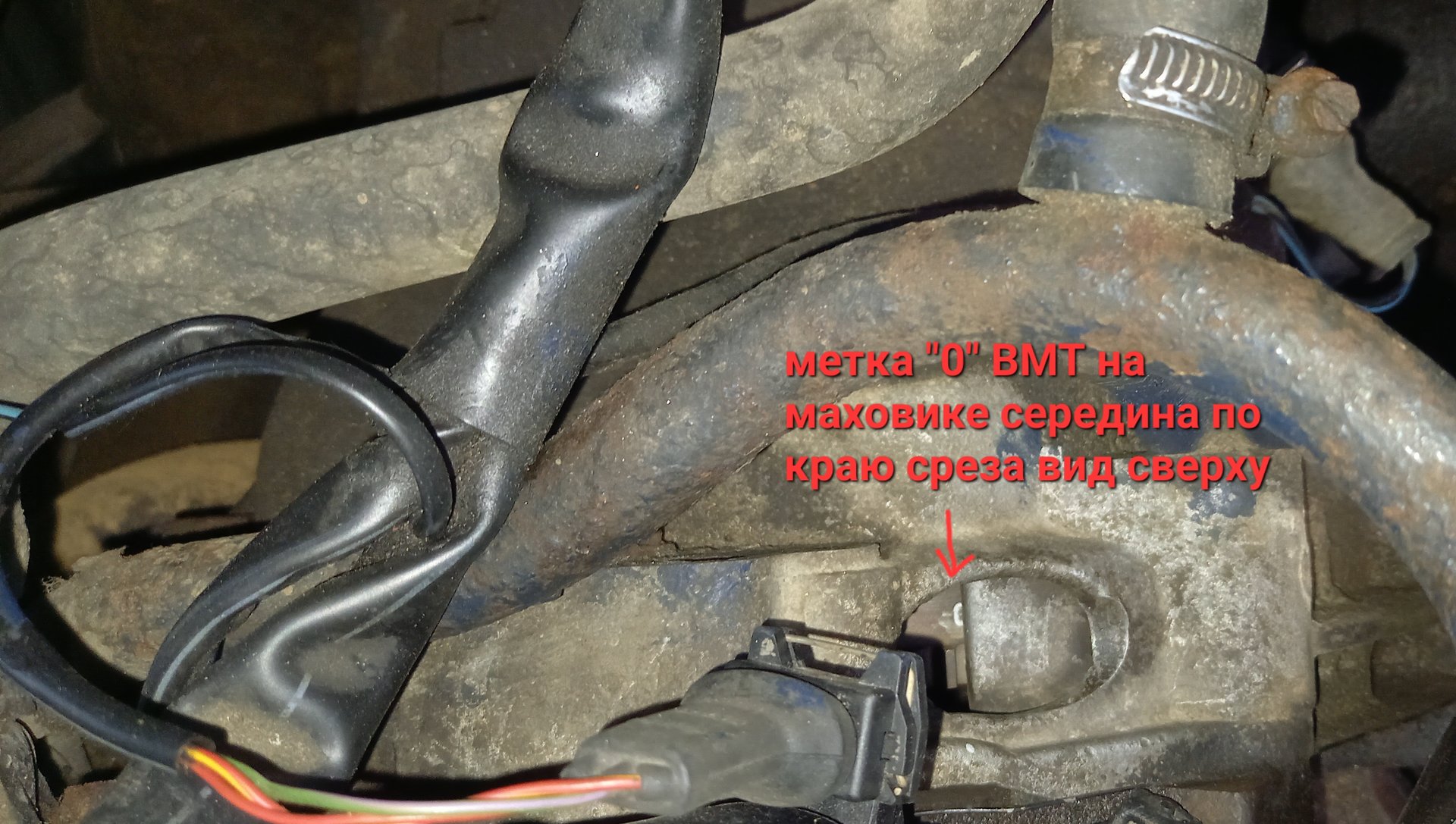

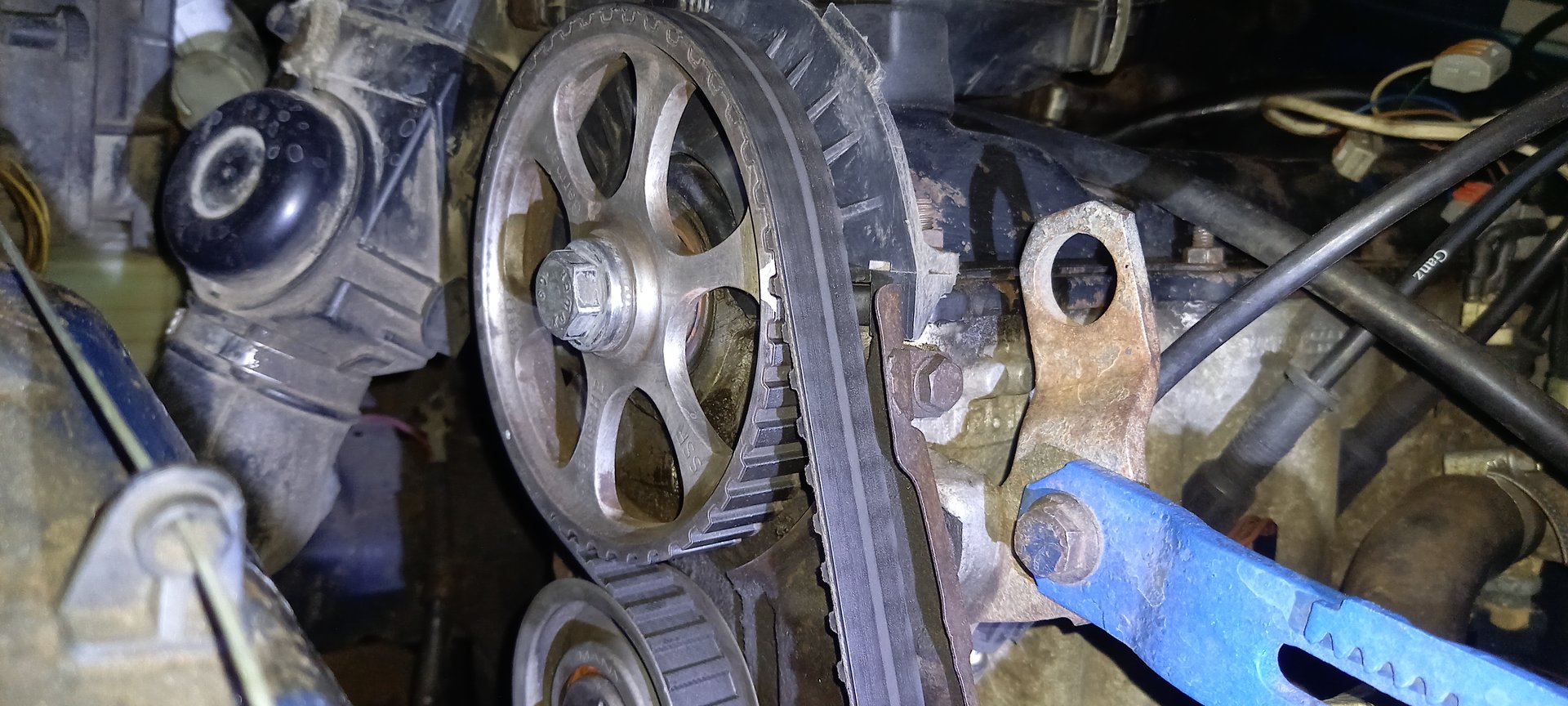

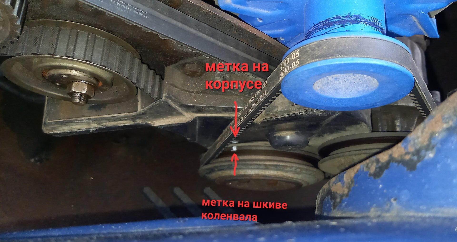

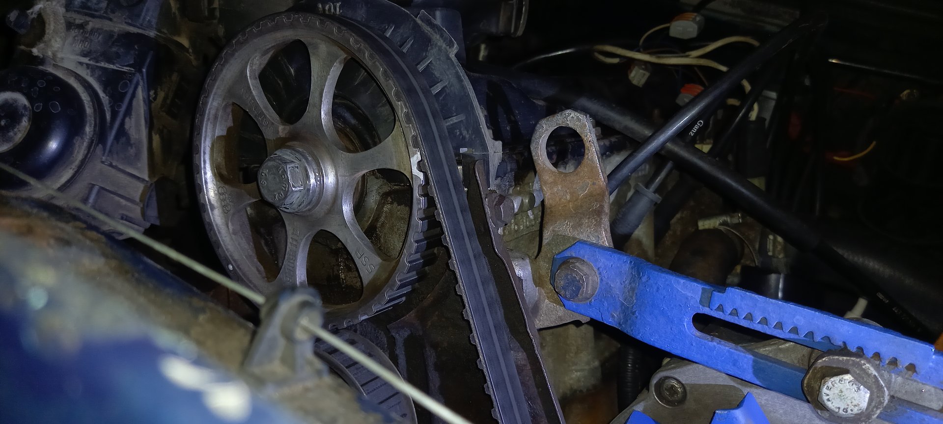

    Зажигание настроил но метка уоз (|) не по краю среза, она дальше под него ушла. Получается ближе к метке (0) Но при этом и хол. обороты норм 900 и машина едет но мне кажется не на все 100% не хватет ей чутка когда газ в пол даёшь а она какбудто бы медленно разгоняется на малых оборотах, както раньше резвей была. При этом по трассе 160 шла уверенно, рывков, провалов, дерганий замечено небыло. Так в целом "МОНИКА"- Audi 100 c3 1.8 4б на моновпрыске, в 44 кузове 1991 года, онаже "Сигара" на скорости показала себя достойно, в салоне тихо, никаких шумов, вибраций, дорогу держит просто шикарно, в повороты входит хорошо, очень понравилась эта машина, я прям ещё больше влюбился в неё, парой даже не знаю кого я люблю больше машину или баб))
    Быстрее негде разогнать, да и страшно что-то как никак я дилетант, опыта ещё мало. Сегодня аквапланирование словил, её слегка потянуло в сторону но через секунду она выравнилась, не забываемый опыт на 130км.
  7. Моника100с3
    Моника100с3 Новичок
    23 июн 2024
    17
    "Моника" Audi 100 c3 1991 1.8 4B
    Я вот теперь думаю, может всёже я ошибся на 1 зуб на шкиве распредвала и если перекинуть на зуб вперёд/назад то и метки уоз сойдутся и резвее станет, как думаете?

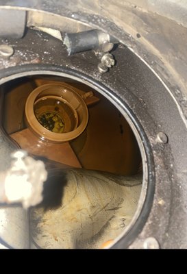

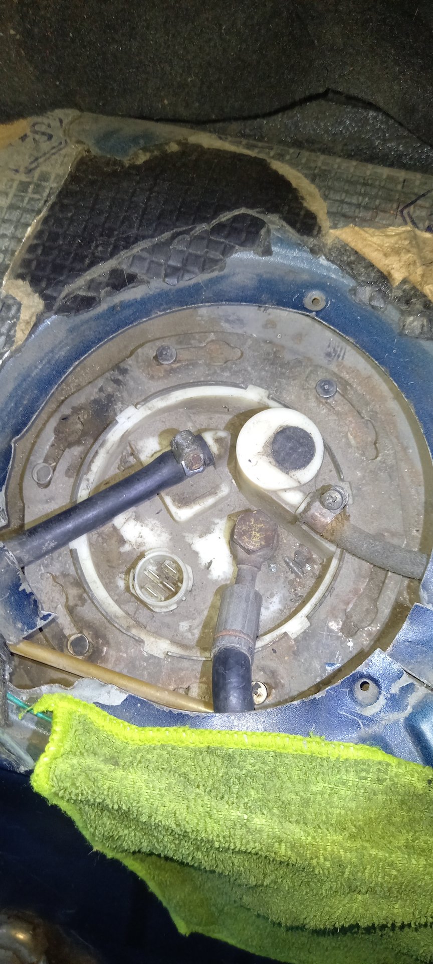

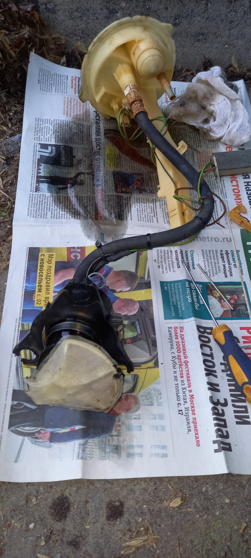

    Да и ещё вопрос, подскажите или дайте ссылку где про это обсуждают, всё никак не разберусь на сайте где что.
    Ищу прокладку крышки бензонасоса, посоветуйте как она правильно называется, её артикул, размер, и какие аналоги можно купить, я пробовал в поиске ничего не находит. Фото прилагаю.
    А то на поворотах бензином попахивает в салоне. Старая прокладка еле жива, вся в трещинах, и стала больше чем её посадочное место, и сказывается спешка при нехватке времени, забыл замерить диамнтр этой круглой чёрной резинки.
    Если тут реклама запрещена можно в личку.
    Спасибо.
    И да - не подумайте что это я так изуродовал кромку люка к баку/бензонасосу. Такой её купил, сам в шоке. Жесть вообще вандалы какие-то безрукие, пытались наверное вынуть бензонасос не снимая шлангов(((

    Всё нормально с метками у тебя.
    Что касается резвости - что ты хочешь, машине за 30 лет.
    Ну и это всё-таки моник, он не для гонок.
    Плюс сотка - она тяжелее бочки.
    Так что катайся себе счастливо...
    ЗЫ. УОЗом всё ж попытайся поиграть.
    На машинах, прямым ходом приехавших из Германии (в них гарантированно никто, кроме немцев, не лазил), при проверке УОЗ ДХ срабатывает за зуб до риски.
    Так что сейчас у тебя, получается, зажигание поздноватое.
    Может она и тупит из-за этого.
    Делай постепенно чуть раньше, пока не появится детонация при резком разгоне, а потом чуть убавишь - это и будет самый правильный УОЗ.

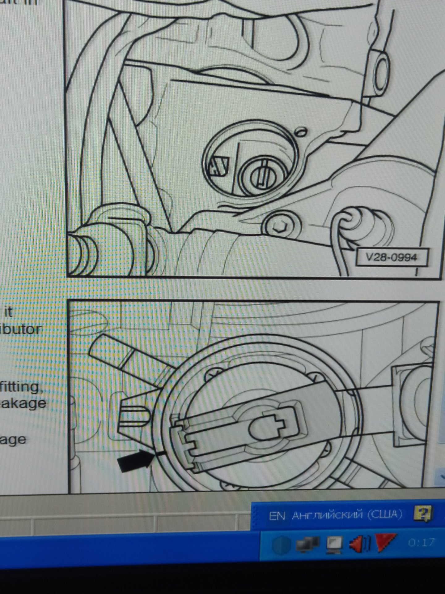

    Расскажу я свою историю : - ехал я весной на рыбалку и у меня сломался трамблер, хорошо был в запасе . так вот я про правильную установку трамблера..
    Я ранее устанавливал трамблер как и все :- как снял так и ставь на место. Или ставь на метку напротив бегунка подгоняй выступ на масляном насосе а потом регулируй.
    - но в последнее время я стал задумываться а правильно ли это , так как иногда регулировка уходит в тупик, а надо что бы вращая вправо и влево одинаковое расстояние было от метки на первый цилиндр и бегунка.
    Так вот воткнул я трамблер, по своим понятиям, но видимо не попал точно, так как машина завелась и я поехал но при первом же малом подьеме машина еле вытягивала и заметно быстро грелась. Приехав на рыбалку я переставил трамблер так как я думал. Я машину не узнал . Я нажимал на газ и она выдавала столькр , сколько я хотел а не то что раньше я нажимаю на газ а она выдает то что у нее на уме, Так я до си пор от этого кайфую.
    далее я стал думать дальше а нет ли меток как ранее было на москвиче на выступе масляного насоса или как некоторых системах Симос пока с выступа этого не начнёшь выставлять зажигание машина не работает нормально . И вот что я выяснил оказывается на каждый мотор есть инструкция как по метке на выступе масляннрго насоса надо устанавливать трамблер и что регулировка трамблёром что мы называем на слух, почти что под запретом .
    Продолжение следует.......

    Маслонасос приводится в действие трамблёром. Хочу услышать, каким образом этот маслонасос, по мнению Мцыри, влияет на установку УОЗ. :rolleyes:

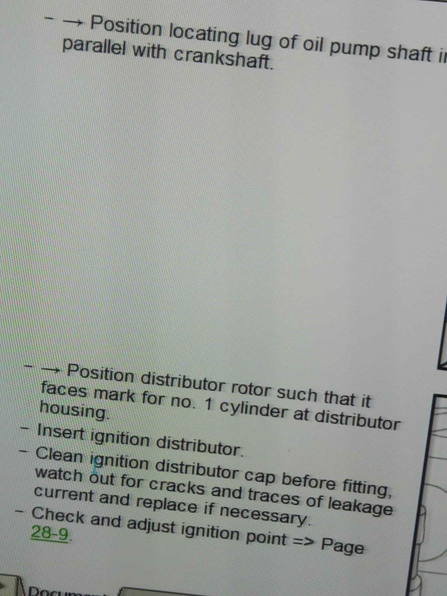

    Вот здесь написано как устанавливается трамблёр ( кстати на твой мотор ABT ) , вот почитай, посмотри и подумай как шестерня масляного насоса влияет на установку УОЗ .
  15. MCIRI
    MCIRI Живу я здесь
    21 янв 2009
    2.873
    Аргентина
    A 100 4B 1.8 88г.
    вот здесь
  17. Woffka
    Woffka Старожил
    9 апр 2011
    12.821
    Казахстан
    A80 B4 ABT 2.0 92г
    Ничего нового ты мне не сообщил. ))
    Что касаемо положения шестерни маслонасоса - на УОЗ она НИКАК не влияет. Её ставят так, чтобы в неё попал вал трамблёра при установке. ))
  18. MCIRI
    MCIRI Живу я здесь
    21 янв 2009
    2.873
    Аргентина
    A 100 4B 1.8 88г.
    Т
    Так с нее все и начинается . Под каким углом ее поставишь так и будет правильное зажигание или неправильное

    Пожалуй, добавлю.
    Нет никакой разницы, как стоит трамблёр - лишь бы это его положение обеспечивало попадание искры в 1 цилиндр при установке УОЗ.
    На моей, прибывшей напрямую из Германии машине, трамблёр стоял так, что фишка ДХ была расположена рядом с блоком цилиндров, сзади трамблёра.
    Единственное неудобство в таком его положении было то, что одна защёлка крышки трамблёра находилась между блоком и крышкой - пальцами туда залезть было проблематично.
    Приходилось открывать и закрывать защёлку отвёрткой.
    Зато провод ДХ не мешался - там рядом жгут проводов, и провод ДХ аккуратненько к этому жгуту прилегал.
    Когда мне надоело ковырять ту защёлку отвёрткой - я переставил трамблёр так, что фишка ДХ стоит теперь перпендикулярно блоку цилиндров.
    Обе защёлки теперь легко отщёлкиваются руками - зато провод ДХ болтается этакой дугой.
    Фигня, конечно - но вот мне такое в плане эстетики не нравится.

    Я предлагаю тебе сделать наоборот.
    Поверни корпус вынутого трамблёра так, чтобы фишка ДХ встала в такое положение, как тебе нужно.
    Затем поставь разносчик на риску (1 цилиндр).
    Затем посмотри, в какое положение встала прорезь вала трамблёра и поверни в это положение шлиц маслонасоса.
    И втыкай трамблёр. ))
