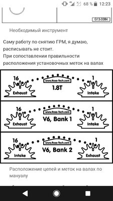

    Ещё нюанс:
    Колец имеется два вида: A и F. Какой на машину ставился - надо смотреть по ВИН. А вырезы в них разные абсолютно.

    Планкой ты выставляешь распредвал и он может стоять правильно, но датчик стоит на соседнем валу, его уже надо смотреть вскрыв крышку и считать зубцы и звенья цепи..28 градусов это примерно (очень грубо) смещение на 1 см.., можно конечно думать, что установили датчик сместив его на 1 см, но верится в это слабо, а вот ошибка на звено цепи вполне...есть разница подсчета звеньев по головам, обычно на ней и ошибаются

    #180 Кузмич Юрий, 22 мар 2025
    Ну так то кольцо что стоит у меня на моторе, я видел. Тот номер что я оставил в описание, он и есть мой.
    Благодарю за разъяснения, уже послал это фото приятелю, пусть посмотрит, и придется все таки как я понимаю, опять ехать к нему, и опять все разбирать! Грустно.....
