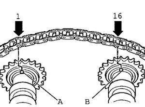

    делать это надо с доступом к шкиву колен вала короче с отодвинутой мордой, скорее всего для этого надо только слить антифриз и снять разъёмы, по крайней мере у меня так.Это необходимо чтоб прокрутить двигатель вручную избежав загиба клапанов и не надейся на то что все по меткам ето не шутки ремонт дороже встанет . На шкиву ремня генератора( колен вала) есть метка, на распредвалах тоже метки выставляешь и делов та, не промахнись на 180 градусов.

    И к.в. у тс не проворачивается до метки по причине того,что на какой то гбц распредвал стоит так,что какой то клапан(а) находится в открытом положении,тем самым к.в. не может провернуться в виду того,что поршень упирается в тот клапан.Чтобы провернуть к.в. нужно покрутить распредвалы за ту самую шестерню,на которую накидывается ремень.Обычно хватает небольшого поворота,при котором распредвалы,за счет давления 15-ти клапанных пружин, сами соскакивают в то положение когда все клапана оказываются закрытыми.
    Вот тут видно,в каком,примерно,положении шестерней это происходит

    Когда ставишь шестерни валов (которые на ремень идут), пластины с ушами встают только в одном положении (не считая переворота на 180 град) и надо чтобы большие уши были направлены внутрь - этим и обеспечивается установка валов правильно по фазам. Другой вопрос что выставить их идеально напротив друг друга - задача сомнительная. Для этого есть фиксатор (планка) - в идеале. Но если её нет - надо всё же смотреть на метки под крышками клапанов.
    Это я к тому, что эти метки служат не только для установки цепей, ими можно и валы поставить куда следует.
