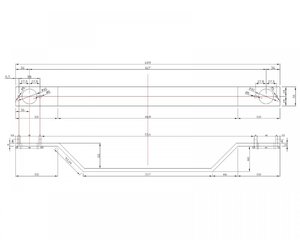

    Тогда нужны болт-стопор калена, планка-фиксатор распред. валов про которые уже писали. Их чертежи есть на форуме. Сложного ничего нет если есть инструмент.

    Посмотреть вложение 303459 стопор коленвала Фиксатор-Model.jpg планка

    да подойдёт,это для всех V6 30-ти клапанников(5 на цилиндр) 2.4,2.7Т,2.8,акромя 3.0 и на дизель вродь тоже идёт.
