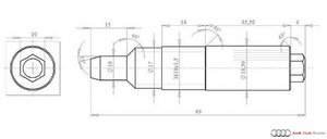

    Натянуть ремень по всем правилам, успользуя предназначенный для наших двигателей инструмент.

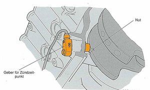

    это всё есть... где только датчик коленвала? нет ли картинки того места у кого?

    Картинку попытаюсь отыскать, а стоит он в блоке, примерно в районе 5-ого цилиндра внизу, ближе к коробке.

    Такая картинка нашлась. Для понимания достаточно

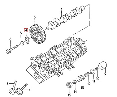

    Шо це таке, фланцы на распредвалах? Шайбы с отверстиями имеются в виду?

    Экзист сказал что это "Шайба для упорного подшипника", но мне не понравилось это название и я обозвал их фланцами :D
    ну а так то да... вот оно под цифрой 4
