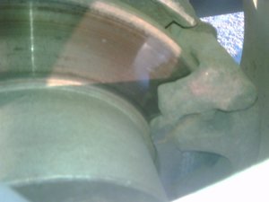

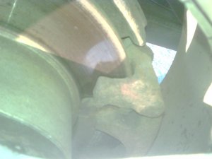

    Суппорта по внешнему виду такое ощущение , что закисшие все, непонятной формы и черного - темно рыжего цвета, сзади так вобще впечатление, что суппорта стерли кромку (край ) нового недавно установленного диска (они как будто впритык с диском соприкасаются ). Вобщем пипец какой то с тормозами. Вобщем, покатаюсь по разборкам, поищу суппорта (осталось определить с каких еще аудюх подойдут)

    Проблема выявлена, забыл отписаться. Причина скрежета, а так же ужасному грохоту сзади на брусчатке и неровной дороге - это скоба соппорта с ее направляющей. Не критично, но звук убивает меня и прохожих )))) буду менять
