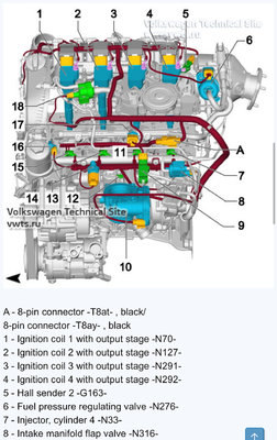

    День добрый. Подскажите, где находится клапан регулировки давления наддува на A4B9 2019 года 249 сил? Не могу найти его и все...

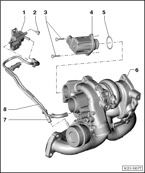

    [​IMG]рядом с турбой..шланги от нее на клапан идут

    По схемам двигателя нашел. Под впускным коллектором стоит, 8 позиция, но на CYRC/B номеруется 316

    Вы нашли клапан управляющий заслонками коллектора ...
    К наддуву он отношения не имеет . Регулирование наддува у вас осуществляется электрическим серво- актуатором установленным на турбине.

    Сервопривод работает туго, без заеданий. Напряжение на холодную показывает 3.652, чуть выше нормы. Не совсем пойму, что в нем может сломаться, по ощущениям при движении моторчик ходит. Видел где-то, что там может возвратная пружинка ломаться

    Причем, поспит, все нормально едет. Вчера весь день дула. Потом что-то не нравится и отключается актуатор. Может есть смысл шток подкрутить до номинала 3.5?

    Завел и теперь другие значения по нижнему. Вчера было стабильно 3.652. Причем, вечером нормально ехал, тяга была на месте. Поставил на ночь и опять вылезло. Сам шток имеет продольный люфт порядка 3-4 мм, потом уже с сопротивлением выходит. Я так понимаю, что такого не должно быть, а сразу либо выходит, либо заходит image.jpg
