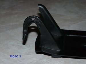

    Но поговорим о другом AUDI A6 С5 2003 модельного ряда. В крышке подлокотника,
    на изгибе рычага ее крепления, ну будто нарочно сделаны отверстия.
    Где оно с удовольствием отламывается. ФОТО 1.

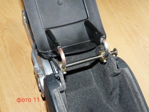

    В месте отлома кронштейна срезаем пластик до изгиба. Сверху сверлим в пластике насквозь ( они там как перемычки есть ) отверстия на -4,8 мм.(меньше 5мм.)

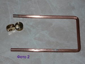

    Медный пруток диаметром 5 мм. Изгибаем 110+55+110 мм. и залужеваем концы
    Необходимо изготовить наконечники из латуни или бронзы. Диаметр 14мм. Отверстия для оси просверлены со смешением к краю. Посадочные отверстия с противоположного торца 5 мм. Предварительно облудить. Фото 2

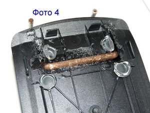

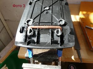

    П образный медный рычаг вначале нагреть на газу и туго до упора вставить
    в нижнюю крышку, где предварительно срезать пластик, который может мешать
    осадке. Полости залить клеем, лучше жидкие гвозди. В конце работ им же и склеить
    обе части крышек. Фото 3, 4

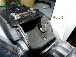

    Пруток изогнуть по профилю сломанного рычага. Подгонку точно провести поставив
    крышку на подлокотник – визуально через отверстия. Отрезать, точно глядя через сквозное отверстие. Фото 5, 6
    Нагреть элементы пайки на газу и посадить. Поскольку там есть
    олово, уже не оторвется. Разумеется, медный пруток обмотать мокрой тряпочкой
    для теплоотвода.

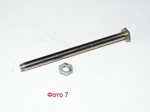

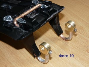

    Изготовить ось. Пруток 6 мм. 3+85+3 мм. С обеих сторон резьба 6мм. По 3 витка. Можно хоть из ржавой проволоки, но перед сборкой одеть на него трубочку исключительно в цвет автомобиля, по длине. От корпуса ручки или фломастера . Фото 7
    В моем случае пруток, никелированный от устройства подачи перфорированной бумаги принтера Епсон FX800. ФОТО 7.

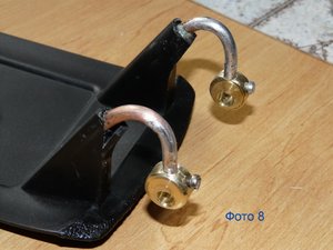

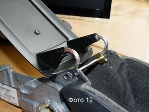

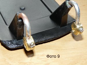

    В процессе ведения работ пришлось внести некоторые изменения в конструкцию. Во время пайки нагревается и деформируется пластик крышки. Поэтому в наконечниках были просверлены отверстия для резьбы М3. крепеж наконечника упростился. Паяльник не нужен Фото 8-12

    + 2 фото
