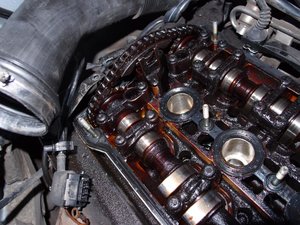

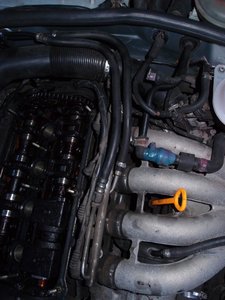

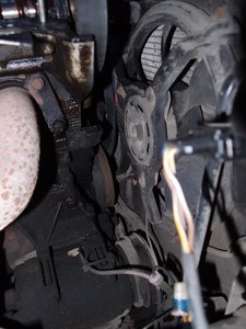

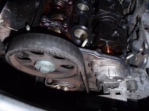

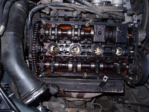

    вот, кстати, фото подробнее моего "великолепия"...с ноября так не до нее было, сейчас решил продолжить, но хочется завести хотя б...
