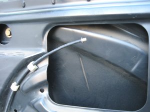

    Итак, снимаем обшивку двери.
    После снятия обшивки нам открывается такой вид -

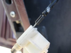

    Трос, как видим, в моем случае оборвался возле ручки, на самом краю оболочки.

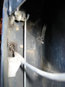

    Вытаскиваем оболочку троса из-под защелок и откручиваем шуруп крепления упора троса к двери. Шуруп указан стрелкой на фото -

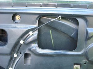

    На другом конце троса имеется крючок, он одет на лапку замка -
    Вытаскиваем крючок троса из лапки замка, потянув трос на себя и придержав открывшуюся лапку отверткой.

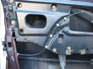

    Затем ставим новый трос, произведя все операции в обратном порядке.
    Вот фото того, что должно быть на верхнем конце троса -
    Как видим, там тоже крючок.

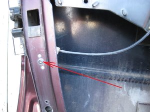

    Оболочку троса нужно было нарастить. Но как - трос неразборный... :shock:
    Исследуя варианты выхода из положения, я обратил внимание, что нижний конец оболочки троса заходит в отверстие упора на глубину почти 2 сантиметра.
    После этого все решилось просто: от старого троса был отрезан кусочек оболочки длиной примерно 8 мм (она пластмассовая), в этом кусочке был сделан пропил ножовочным полотном и этот кусочек был добавлен к оболочке нового троса.
    Вот как это выглядит в реале -
    Добавленный кусочек заходит в упор, затем туда же заходит оболочка троса на глубину почти в сантиметр - поэтому весь узел оказывается надежно зафиксирован.
    После этого все заработало нормально.
