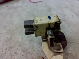

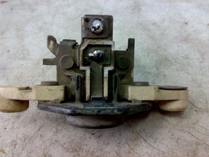

    Откручиваю, значит, два винта - и вижу такую картину:
    Точно доездился. :dead:

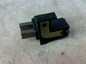

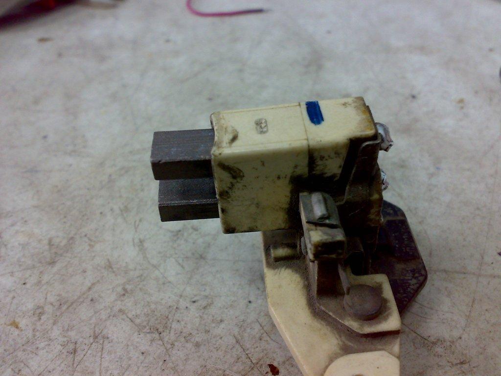

    Бегом на базар, и сходу у первого же продавана хватаю щеточный узел генератора Жигулей - вот такой:
    Конечно, можно было поискать и родной БОШевский ремкомплект, и просто ВАЗовские щётки - но времени у меня было в обрез, а цена этого щеточного узла смехотворна... Поэтому, не заморачиваясь, схватил - и бегом назад.

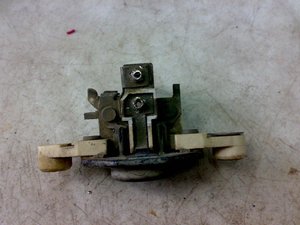

    Итак, запчасть приобретена. Разбираем ВАЗовский щеточный узел.

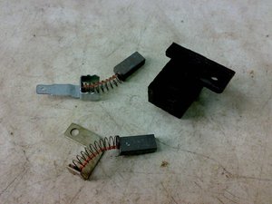

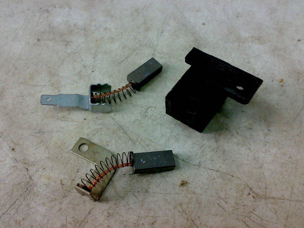

    Поддеваем отверткой клеммы и вытаскиваем щетки из корпуса.
    Выводы щеток прихвачены к клеммам точечной сваркой, поэтому просто отрываем их от клемм, сдвинув пружинку и зажав провод в пассатижах.
    В регуляторе напряжения Ауди концы проводов щеток вставлены в отформованные стаканчики-трубочки, и в них зажаты; а затем эти трубочки припаяны к клеммам. Поэтому откусываем или стачиваем напильником кончики замятых трубочек, и прогревая паяльником поочередно каждую клемму, вытаскиваем щетки.
    Затем, прогревая, прочищаем зубочисткой отверстия в трубочках. Вынимать их из клемм я не стал.

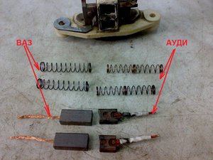

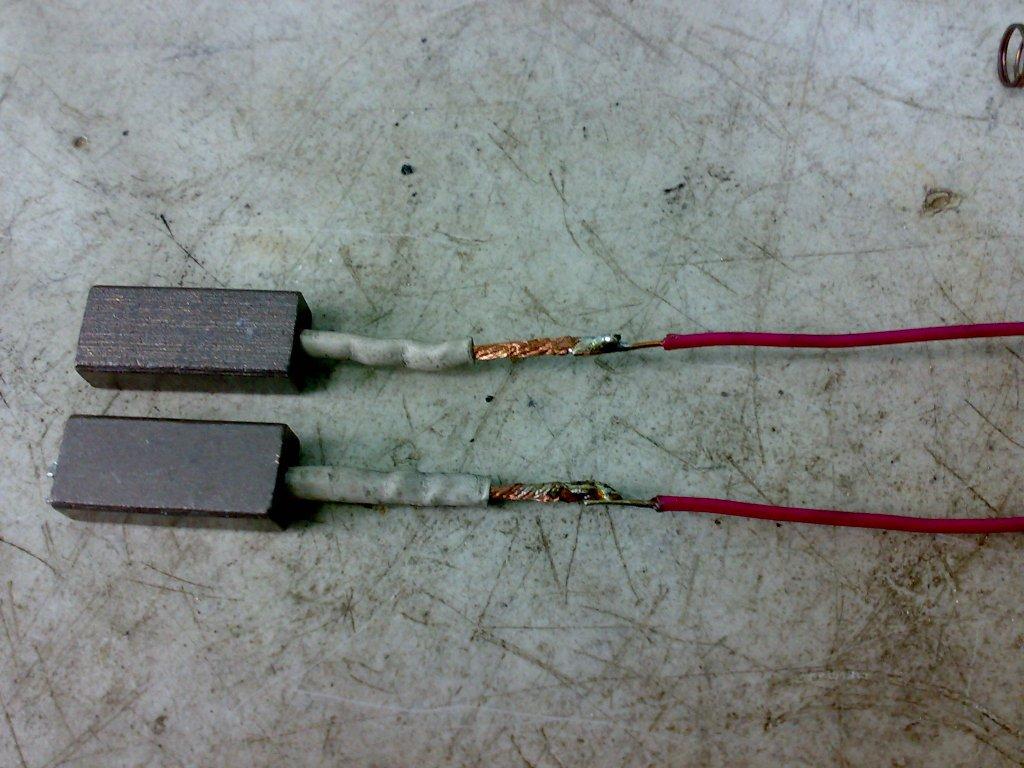

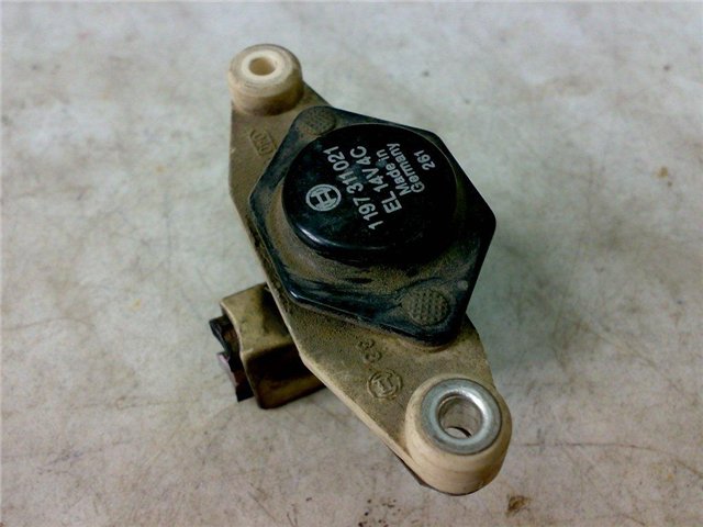

    Вот для сравнения фото щеток ВАЗ и Ауди. Как видно, по габаритным размерам они абсолютно одинаковые.

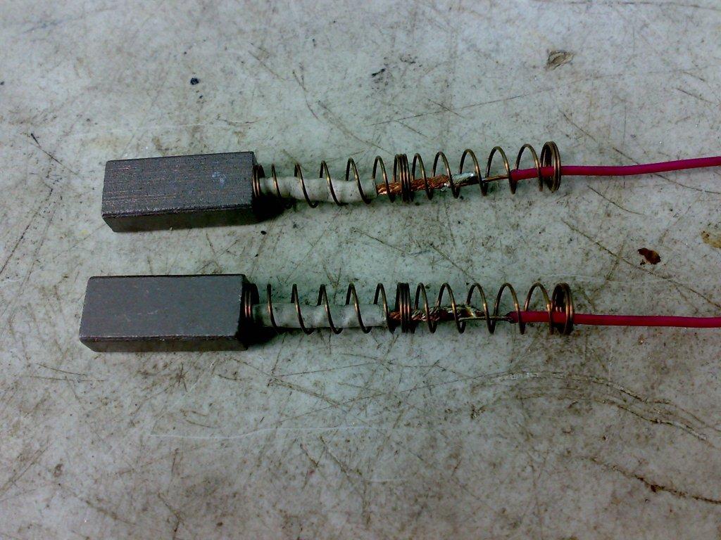

    Чтобы проще было вставить новые щетки в корпус регулятора напряжения, припаиваем к концам щеточных проводов по кусочку тонкого провода и одеваем на выводы щеток кембрики, снятые со старых щеток Ауди. Паять следует так, чтобы место пайки могло пройти в отверстие на клемме регулятора напряжения. Кстати, у БОШевского ремкомплекта щётки идут с уже припаянными проволочками, и там же имеются озвученные выше трубочки... Но не суть - идём дальше ))) -
    Одеваем на щетки пружинки. Я предпочел поставить на место родные пружины, хотя можно было поставить и ВАЗовские.

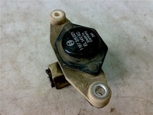

    Вот и всё. Регулятор напряжения готов к работе.
    Ставим его на место, заводим двигатель и радуемся погасшей лампе заряда.

    Есть один нюанс, на который хотелось бы обратить внимание. Щеточные провода паять нужно быстро, достаточно мощным паяльником так, чтобы прогрев был только конца провода. В противном случае припой растечется по всему проводу и он перестанет быть гибким.
